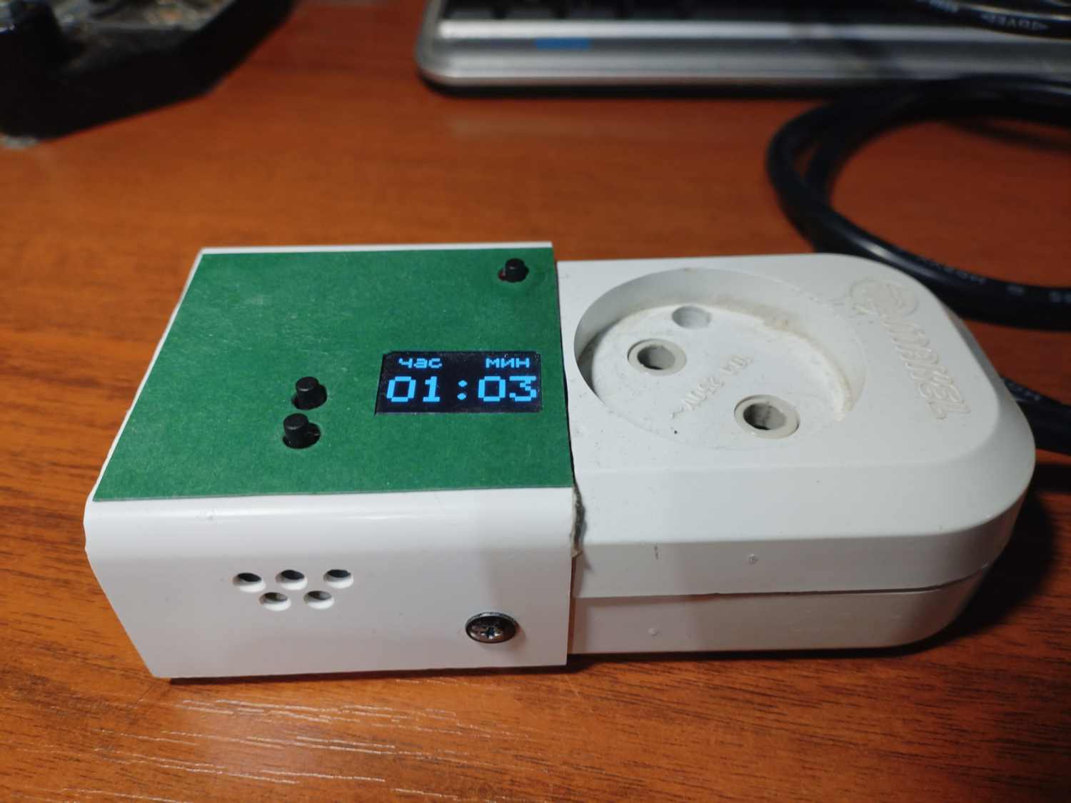

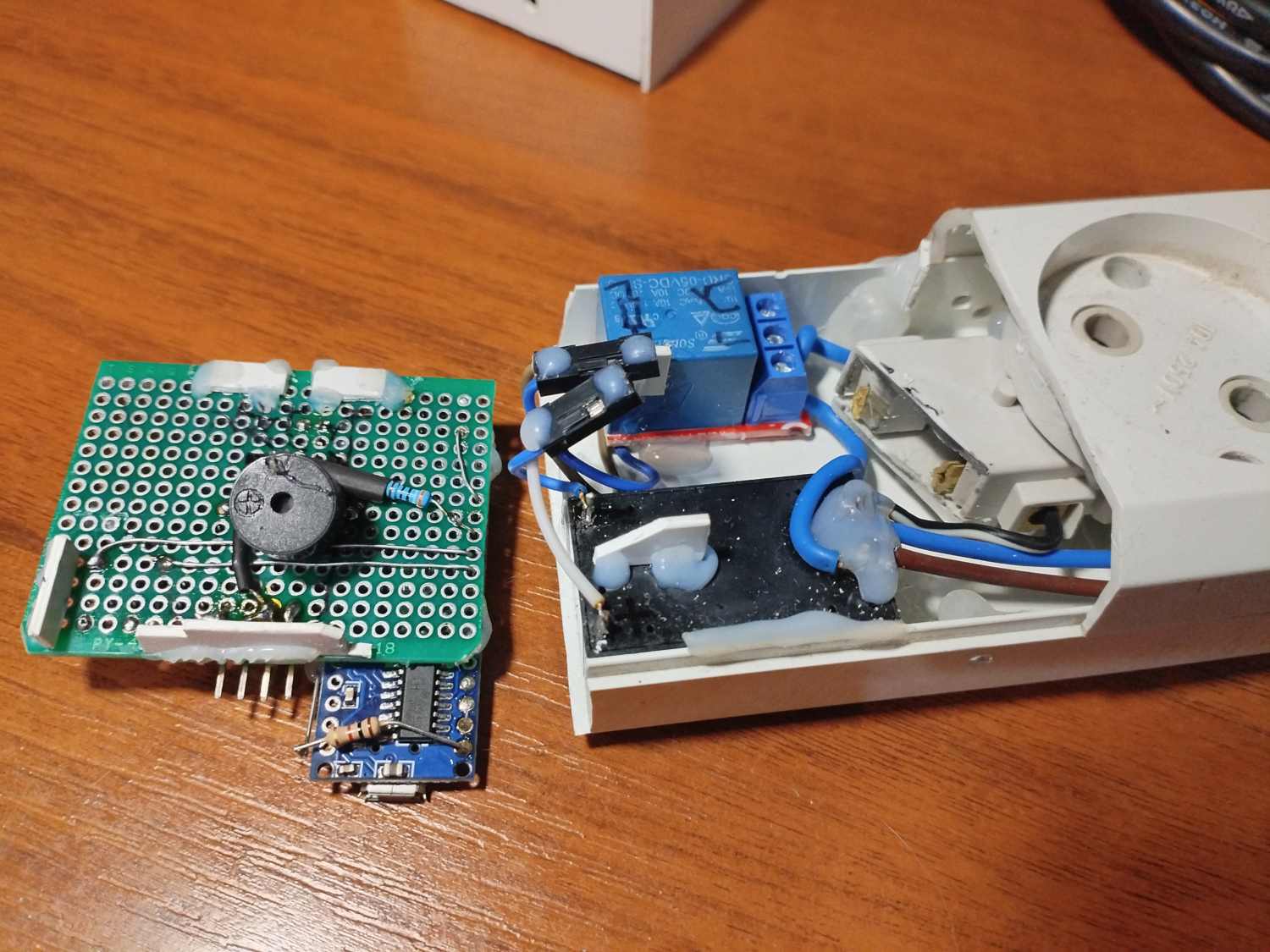

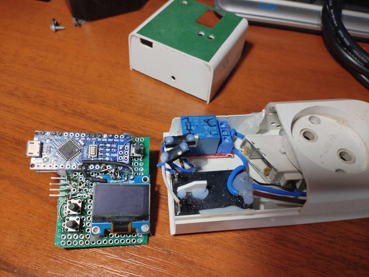

В принципе устройство с таким назначением было моим первым из серии устройств на микроконтроллерах. В июле прошлого года скис электромеханический таймер на аэрогриле. Покупать новый гриль душила жаба и это меня подвигло на изучение темы микроконтроллеров. Давно присматривался, идей накопилось достаточно, но всё как-то не начинал.
Таймер на Arduino UNO c платой расширения LCD Keypad и скетчем из интернета стал той базой, на которой я познавал и тренировался.
Но это лирика. Устройство получилось вполне работоспособным и надёжным, гриль выключался вовремя, но размеры ... меня не устраивали от слова совсем. Поэтому где-то через полгода я его разобрал без всякого сожаления. К тому же UNO мне понадобилась и для программирования Digispark-а и для макета топливного корректора.
Но таймер то нужен...
Поэтому сделал вторую версию на Arduino Nano.
Таймер коммутирует нагрузку до 2 кВт переменного тока 220 В.
Кнопка отдельно стоящая - сброс контроллера.
Две вместе - набор часов и минут.
Скетч полностью свой. За исключением библиотек, конечно.
