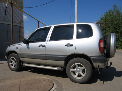

Спасибо всем за отзывы и поздравления!
А это моя Шнивка внизу :smile_nod:
