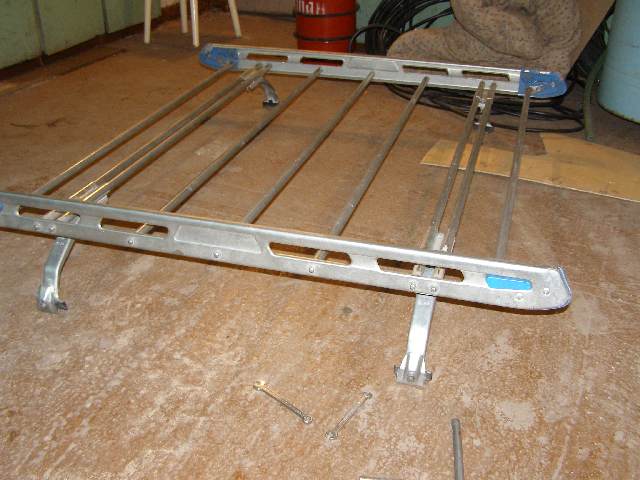

- куплен и установлен багажник "Атлант"
- переделан багажник от классики (по цене еще аж 18 рублей он был куплен... лет тридцать назад еще моим отцом) теперь он встает на адаптеры "Атланта"

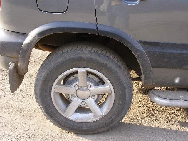

RK4FB, молодца, чо уж грить! : :smile_bigsmile:
Сразу вопрос - как крепил к задней двери расширители арок?

Спасибо за оценку моих скромных трудов... :smile_cool:

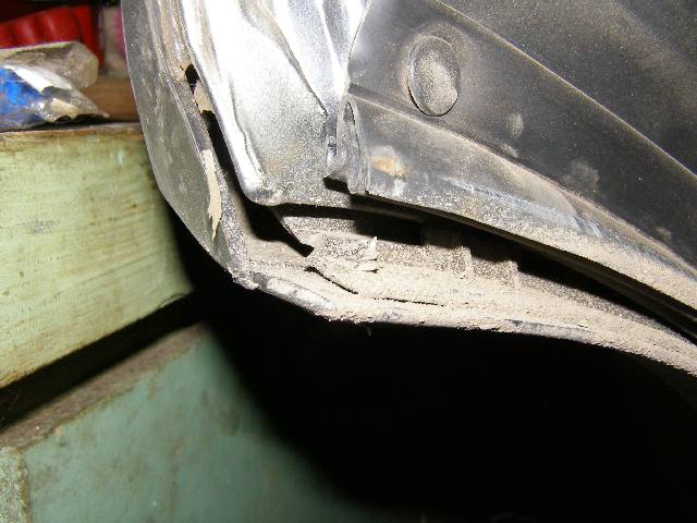

Задняя арка на дверь идет воедино с молдингом - старый демонтируется. Кроме того там есть закладная деталь - нижняя часть арки, под нее надо либо два пистона ставить, либо саморезами в дверь. Я поставил на саморезах. Ну и конечно двусторонний скотч 3М :
 Заголовок сообщения: Задняя арка
Сообщение Добавлено: 12 июн 2011, 20:18
Вот вот фото как арка закреплена на двери:

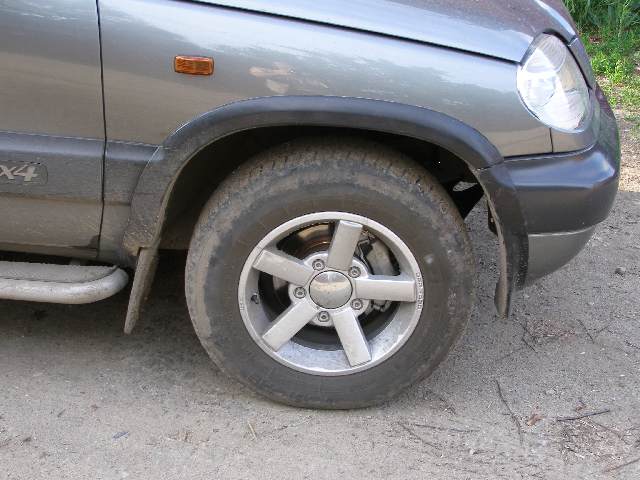

А хде такие арки на крылия продают : :?: чЁт унас я таких невидал
