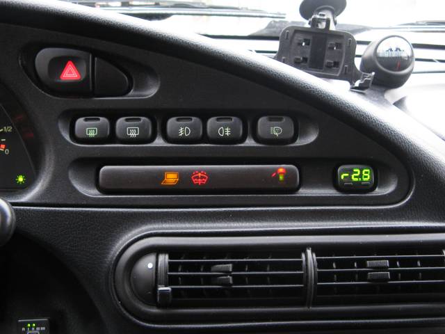

Russ36 писал(а):
Горит чек ! ! !
Как появятся деньги повезу на компьютерную диагностику.
Купи простейший БК штат X1 универсал. По кодам ошибок можно много чего понять. Ставится вместо заглушки кнопки:
