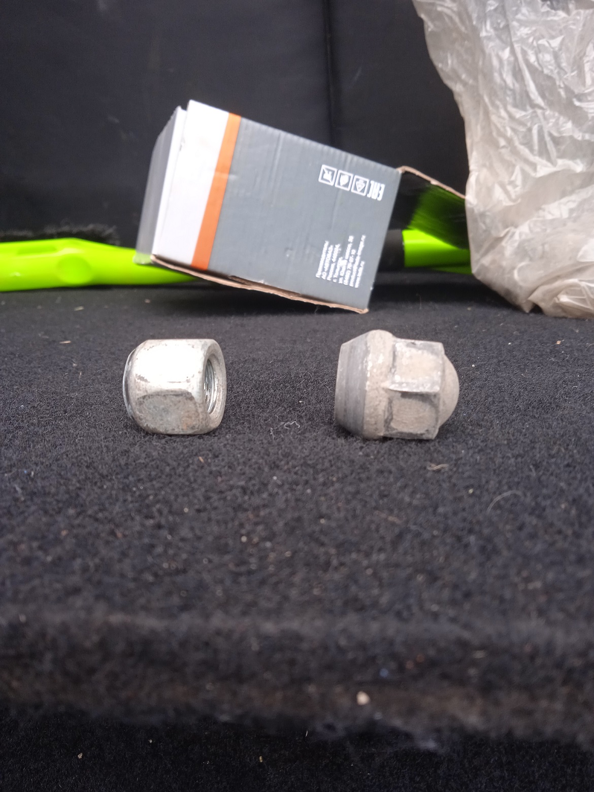

5. Сейчас стоят диски штамповка, а летние литые...нашел гайки, думаю от летних. Фото приложил...слева которые сейчас стоят, справа предположительно от литых. Просьба подтвердить предположение.
Возможно придется еще спрашивать. :smile_bigsmile:
Комментарий к файлу: Гайки к дискам.

5 - гайки "слева" легко становятся гайками "справа", когда с них слетает колпачёк...

5. Скорее всего, гайки на фото от литья.
Слева гайка от Нивы под стальные колеса. Справа - штатная ШНивовская, она же прекрасно подходит как для стальных, так и для литых или кованых дисков.
Спасибо, примерно так и предполагал.
