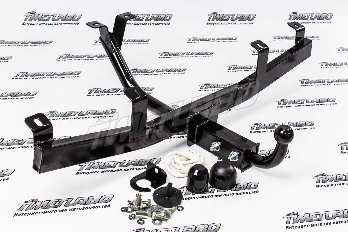

У меня оба ТСУ с квадратом GMовские еще.
Как бы им сделать железный легалайз.
А какое именно ТСУ, их диллер, разные ставил в своё время.
В моём случае, ОТТС "E-RU.MT02.B.00821", и там ни слова о ТСУ. Но, там прописано, что могу таскать прицеп, без тормозов 600кг, а с тормозами 1200кг.
Правда указано, что ТСУ должно быть в соответствиями с правилами ЕЭК ООН № 55-01, то есть иметь сертификат.
Диллер, по моей просьбе, мне поставил вот такой фаркоп:
модель 0133, и я нашёл на него сертификат:
Каждый видит то, что он видит.
