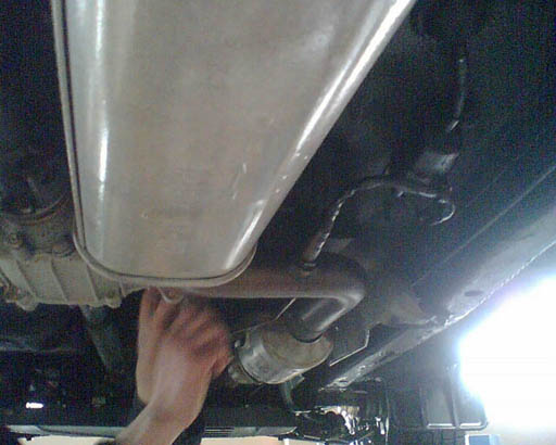

Vostoc, а фото ДК2 нельзя бы сделать?
Brisvk, тема не в своем разделе
Фото сделал, смотрите:
http://www.chevy-niva.ru/album_pic.php?pic_id=21505
Alex195022, тема не в своем разделе? возможно...
Только куда её надо было кинуть?
Поначалу мне казалось, что вопрос о новой машине. Прочитав пост Vostoc подумал, что назревает - Опыт эксплуатации и проблемы(Возможно второе надо передвинуть вперед). И дальше - Очумелые ручки.
Я не против любого места, пусть модераторы передвинут...
ИМХО по теме: сразу не отвалится :smile_bigsmile: , сколько будет жить - пока тоже непонятно.
P.S. На фото у машины сделан антикор, поэтому всё черное

Brisvk, за фото спасибо. Место для датчика конечно не самое удачное.
А теме месте в разделе "Опыт эксплуатациии.."

Brisvk, а еще фото можно, начиная спереду. Не пойму что-то изменили. Не было раньше такого колена. Похоже переделана вся выхлопная система.

Пока нельзя, больше нету. Как я понял, кат. стал короче, а перед ним стоит... сильфон вроде называется - подвижное соединение в мет. оплетке, как на иномарках. :smile_cool:
Честно сказать, мне в салоне просто предложили сначала посмотреть на этот конструктивный шедевр (я про ДК-2 и его провода), а потом принимать решение о покупке.

Vostoc писал(а):
Да посмотрел я на этот ДК пока машина на подъемнике была.
Впечатления не радужные : .
Не то что в говнах, по высокой траве оторвать можно.
Потеплее будет, нужно что то колхозить.
Из глушака выходит довольно крепкая штука, снести можно конечно, но только об какой нибуть кирпич подходящий.
А дальше начинается самое интересное.
Хвост ДК из металлической оплетки переходит в проводки замотанные изолентой, затем пластиковая коробочка закрепленная еа днище а дальше также проводочки в изоленте ныряют в резиновую пробку на днище.
Сухой репейник в поле и кирдык этому проводочку.
Пластиковая коробочка - это разъем ДК2. Место явно не самое лучшее. Похоже всю эту конструкцию надо чем-то прикрывать.
Да, пластиковая коробочка "прикрывает" разъём ДК, и удерживает его, чтобы не болтался. пазы в этой коробочке, куда входят - выходят провода, естественно, сделаны по нашему - коробка будет полной воды. Сам разъем, правда герметичный...как все разъемы ЭСУД.
