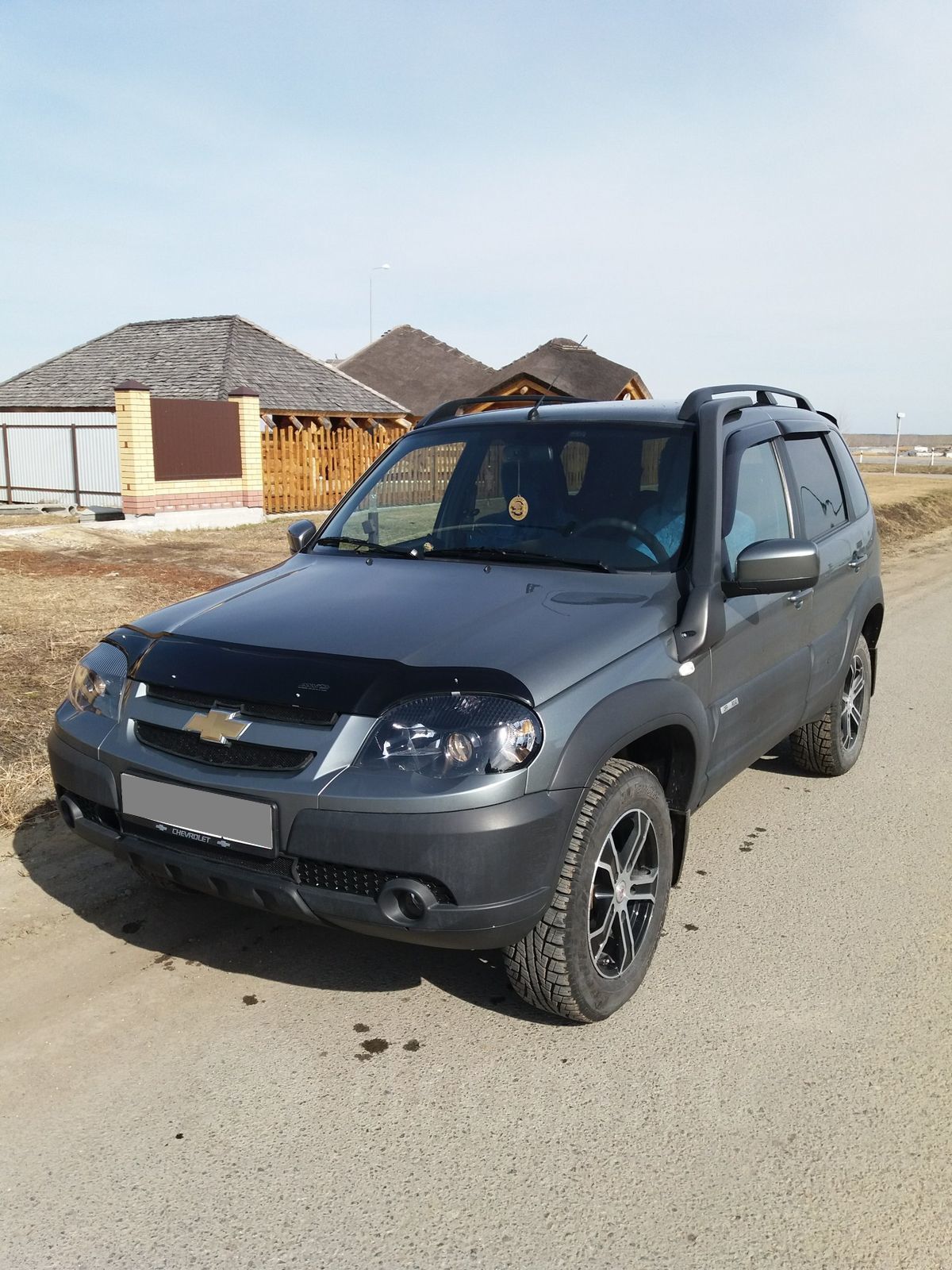

Вот мой Нивасик.

Поздравляю с Покупкой! Фото бы ну хоть чутка по лучше :smile_yes: упсс уже другое. Агонь!

прозрачной пленкой кромку капота защитить и пороги
Я на Чери Тигго так делал. Покупал новую, поэтому тоже хотел как то подольше сохранить кузов. В итоге продал через 5 лет и почти 100 т.км. пробега, на капоте и порогах ни единого скола ! Плёнку покупал в каком то интернет магазине и клеил сам при помощи строительного фена. Ничего сложного. Капот клеил не весь, а лишь полоску спереди 25 см. шириной. Убрал уже почти перед продажей, т.к. за пять лет помутнела и стала заметной. Кстати Вас тоже поздравляю с покупкой ! Белый цвет тоже классно смотрится ! А шноркель не мешает нисколько ! Его просто из за стойки не видно ! :smile_smile:
Добавлено спустя 3 минуты 41 секунду:
Мухобойка мне досталась от прежнего хозяина. Я сам тоже их не люблю, к тому же она уже протёрла в двух местах капот ! Я эти места загрунтовал и что бы не красить весь капот, поставил мухобойку обратно. Конечно же со всеми предосторожностями от натирания !

Да, мухобойку нафиг ИМХО...

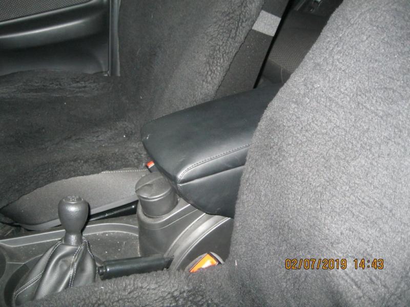

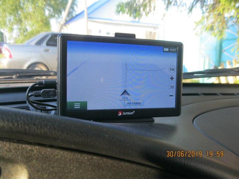

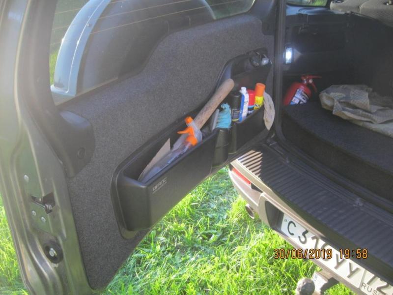

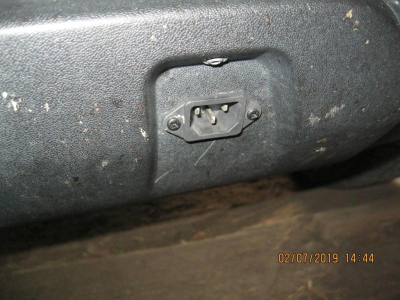

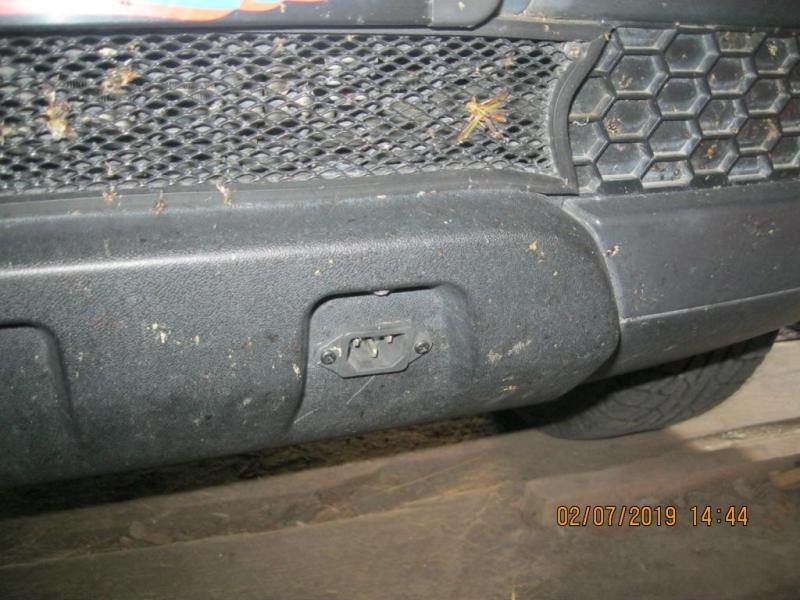

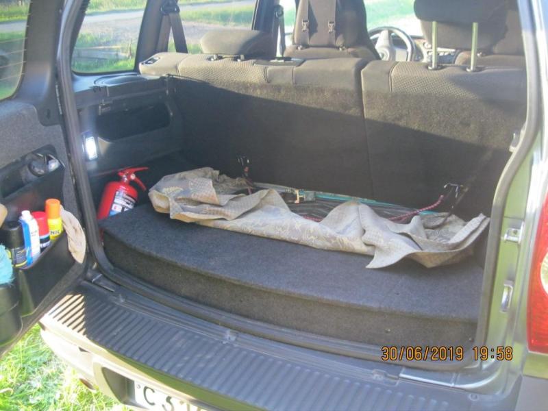

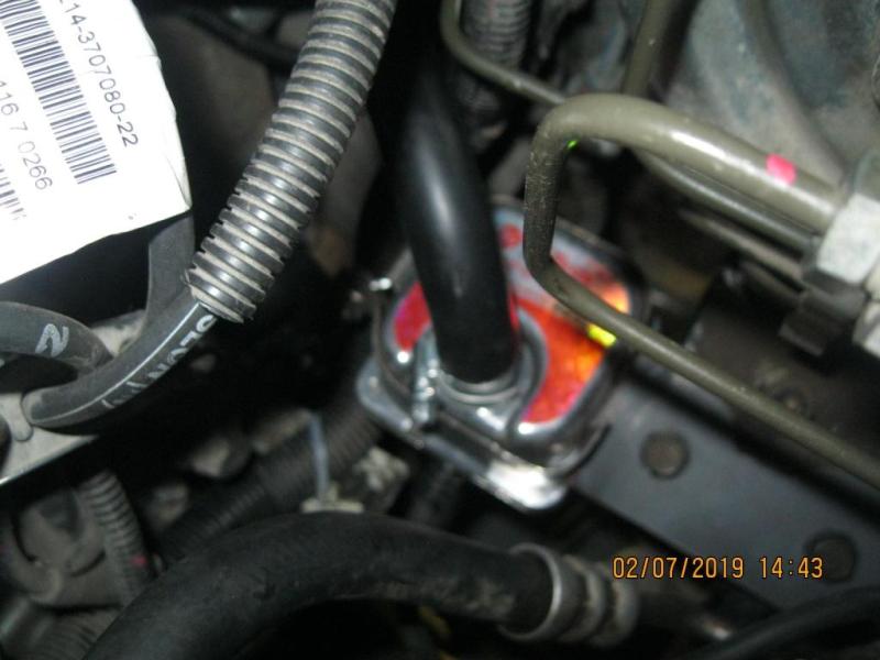

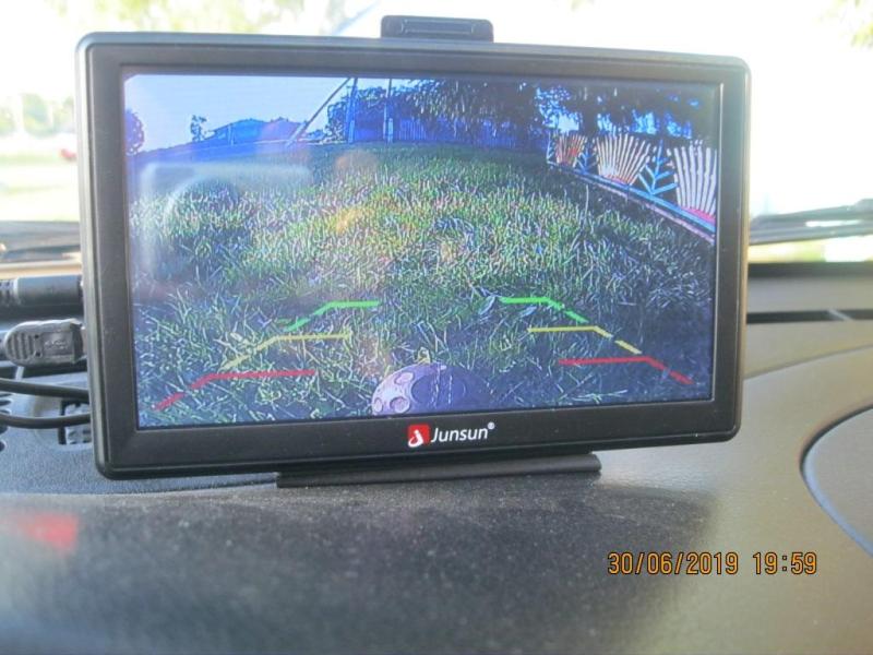

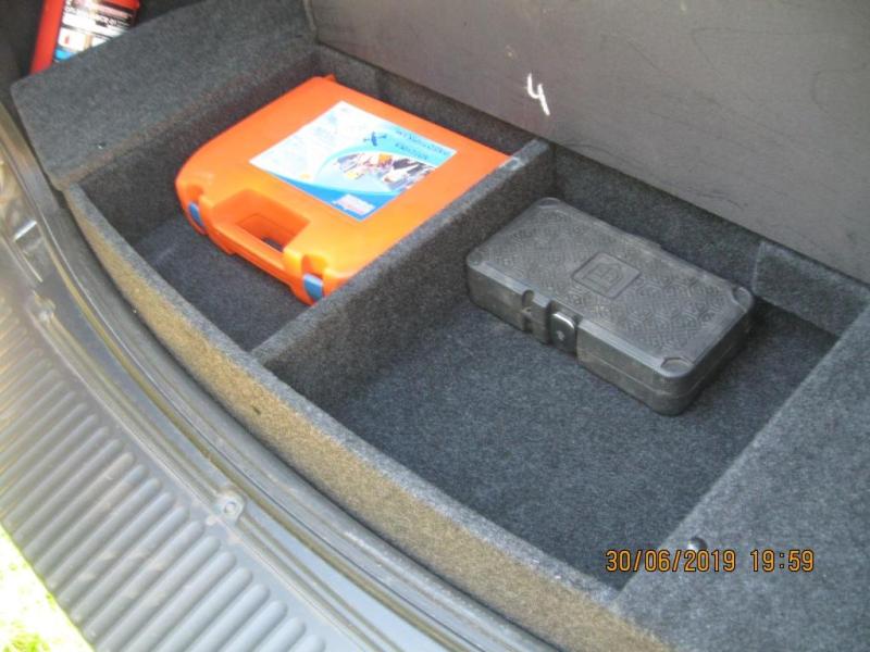

Вот, наездил уже четыре с чем то тысячи, поделюсь доработками и улучшайзингами в моём Нивасике :smile_smile: . Во первых камера. В монитор, что в зеркале, ничего толком не видно, особенно днём в солнечную погоду ! Тем более что мне уже годов порядочно и зрение не ахти какое ! :smile_smile: Поэтому был куплен на Али навигатор с видеовходом и штатная камера заведена на него. Теперь видно всё отлично ! В багажник куплены органайзеры на пол и на дверь, а так же боковые полки. Покупал в Тольятти. Теперь в багажнике ничего не болтается. Единственное, что огнетушитель не влазит по толщине в это ящички. Ну ещё в кабине был убран подлокотник с водительского сиденья и установлен один широкий между сиденьями. Подлокотник этот нужен мне больше для того, что бы разместить в нём всякую мелочёвку. :smile_smile: Ещё был установлен китайский электроподогреватель двигателя Лунфей с помпой на 1.5 кВт . Установка была совмещена с промывкой системы охлаждения и заменой тосола на антифриз Синтек G12 . Вход подогревателя взят со сливной пробки блока, а выход через тройник в обратку печки. По Лунфею есть пятилетний опыт использования его на китайце Чери Тигго. Ни разу не подвёл, включался каждый день через таймер. Морозы у нас до -45 и даже кое где ниже. Так что подогреватель зимой для нас просто необходимость ! В мосты пока залит Лукойл GL-5 полусинтетика, в коробке и раздатке Castrol Syntrax Universal Plus 75W-90 синтетика. К зиме заменю Лукойл в мостах на какую нибудь получше. В моторе Лукойл Люкс синтетика 5w-40. Ещё напрягало то, что магнитола работала только при включенном зажигании ! Пришлось установить доп. кнопку на её включение в районе крутилок климата. Там была заглушка. Кнопка установлена такая, какую уж удалось купить в наших магазинах, других не было... :smile_smile:
