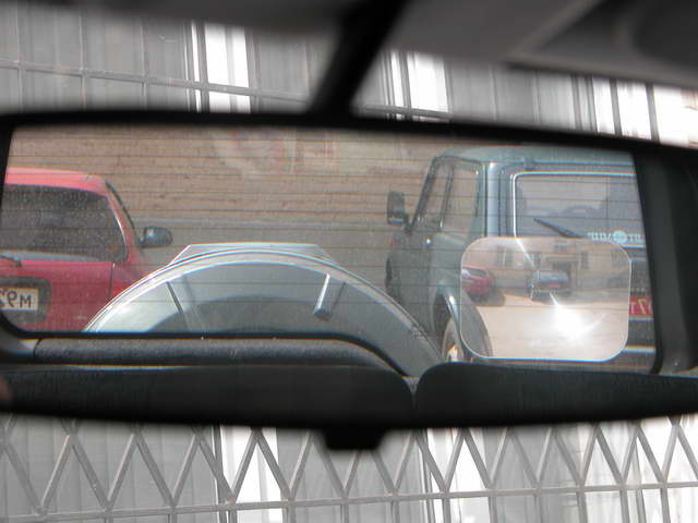

konishua писал(а):
Класс!! А что за линза такая, много раз видел но не понимал для чего она?? И кстати на тонированном стекле будет она работать?
Для повышения обзорности. Поищи в форуме слова "Линза Френеля". Насчет тонированного - не знаю, у меня все стекла светлые. Думаю, тонировка на все одинаково влияет.

brownfox писал(а):
- вид в зеркало с места водителя.
Ничего к сожалению не нашел, только то что полезная вещь. А где такое прикупить и как поставить??
(Это про линзу Френеля)
Ашан, Метро, "Железяка", наверняка еще кое-где, около 400 руб.
Ставится элементарно - сбрызгивается водой и прилепляется.
Есть один неочевидный нюанс. В местах соприкосновения с нитками обогрева есть микро-полости, в которых после замерзания-отмерзания конденсируется влага, от которой эти самые нити могут ржаветь и повредиться. Так что аккуратнее.
