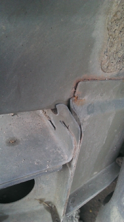

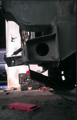

Вот как счас выглядит кронштейн
Вот трещина, возникшая после удара об защиту
Еще раз.
Удар снизу в защиту. Та часть защиты, что крепится к растяжкам, довольно таки крепко сидит.
А вот крашбокс-это жестянка. Соотв-но при изгибе (центр защиты идет вверх) защиты, крашбокс уходит вниз. А вместе с ним и кронштейн вниз наклоняется и что самое страшное-ноги радиатора кондюка повисают в воздухе.
Так что распил защиты здесь ни при чем.
