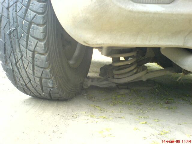

Подвеска какраз не классическая. Чтоб колесо, как у классики сложилось, нужно обладать феноменальным равнодушием к состоянию авто.
Это относится и к классике. Если шаровая не стучит, то ее вряд ли вырвет, такое бывает только на очень изношенных шаровых, перед этим они долго и очень слышно стучат. Я 10 лет отъездил на жигулях, ездил везде, в т.ч. и по очень плохим дорогам, даже рычаги умудрялся гнуть, но что такое вырванные шаровые не знал, т.к. всегда все вовремя менял.
ЗЫ: А при наплевательском отношении, можно и на шниве вырвать. Вот, пожалуйста:

Анатолич писал(а):
ОфТоп слегка, но к слову...
Needle поясни пжлст, у жигулей вродь шаровые стоят: одна пальцем вниз, другая вверх или не так? Из-за того вродь и складывается колесо.
Да, верно. Верхняя стоит как на шниве, пальцем вниз, а нижняя пальцем вверх. На нижнюю действует нагрузка на вырывание, поэтому потенциально это слабое место.
Но не стоит забывать, что сейчас приличные шаровые опоры делают не так как раньше, вероятность вырвать опору минимальна. Ведь рулевые пальцы у нас тоже направлены вверх, но их не вырывает. Хотя ударные нагрузки на них не сильно меньше. Просто конструктив иной, там палец вырвать практически невозможно. Будет стучать, греметь, но не вырвется. Ну разве что когда все совсем будет отваливаться.
