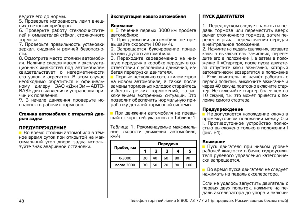

Alex_MAN писал(а):
На обкатке выше 3000 крутить не рекомендуется.
нигде про это не написано
Вложение:
Безымянный.jpg [ 283.17 КБ | Просмотров: 686 ]
Так и есть, скорости как раз между 2000-3000 оборотов. 90км/час это примерно 2500 оборотов.
На 2х тысячах двигателю на всех передачах сложно, 2800-3000 он тянет, на пятой передаче 3000 оборотов = 100км/ч (на штатном 15 диаметре колёс).
Двигатель не грузил, педаль в пол не нажимал, чей девятым чувством по вибрации и шуму слышно как двигатель напрягается.
так тебя не ездить по прямой учат, тебе говорят что при переключении передач, особенно с 1 на 2, крути ДВС выше 3000
