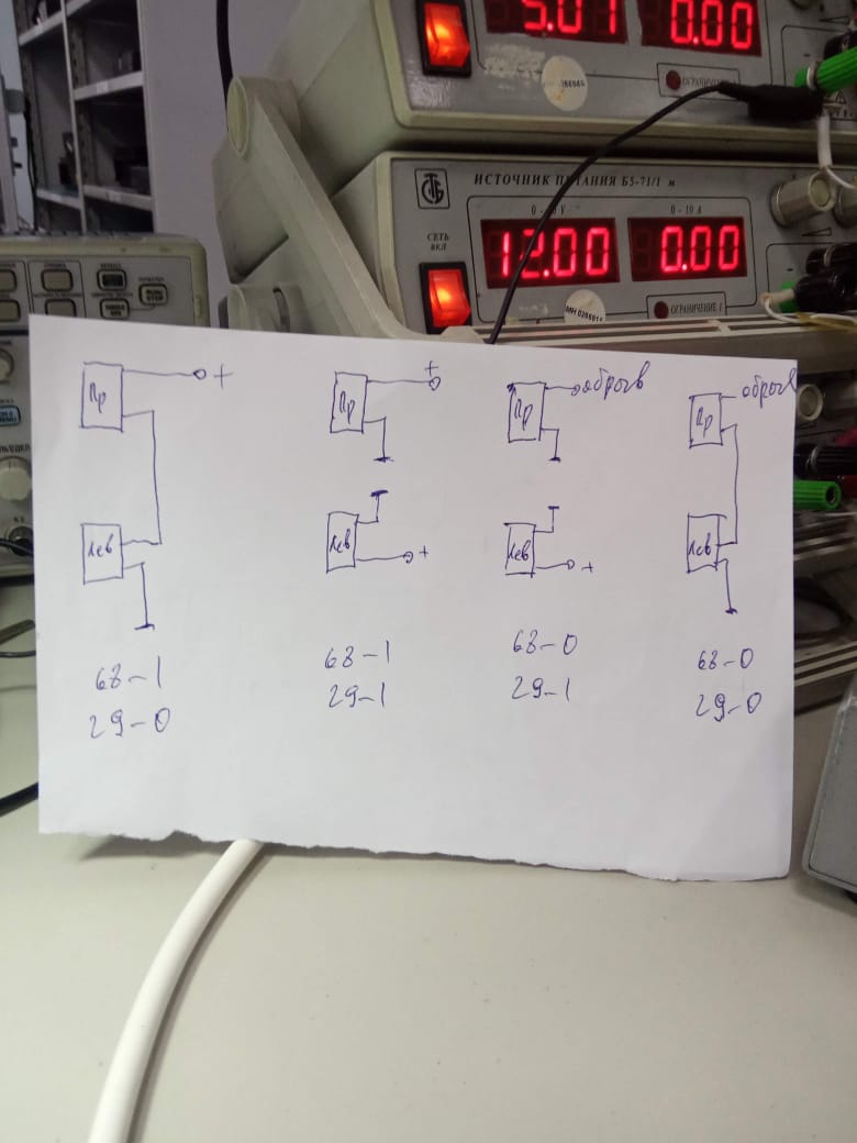

Расписал Вашу схему- имеет четыре состояния 68-1,29-0 вентиляторы включены последовательно, крутятся на малой скорости, 68-1,29-1 оба вентилятора крутятся на большой скорости68-0,29-1 правый отключен, левый работает, 68-0,29-0 все отключено.картинку не могу вставить, объем большой. Действительно, правый один крутится не будет, а левый может.
Добавлено спустя 56 минут 6 секунд:
Продолжим. Программист напишет к каналам 1,2 любую из трёх комбинаций, и соответственно будут крутится вентиляторы. В моей прошивке крутится левый, с другой будут крутится оба.

@sigsigl ,
в штатной параллельно-последовательной схеме принцип следующий - сначала включается первый канал, потом к нему добавляется второй.
Это то, что заложено с завода. если это не так - это прошивка с ошибкой.

У Вас тут путаница в каналах и прошивках. В Ниве есть два вентилятора. В Бк Штат есть два канала управления.Это разные понятия, не связанные. Один канал может управлять двумя вентиляторами или одним. Как программист захочет в Питере, где Штат выпускают. У его задание-эффективно остудить двигатель функцией тропики он как считает нужным подключает вентиляторы. Ещё момент- последовательное подключение это не первый , потом второй. Это последовательное подключение вентиляторов для снижения числа оборотов. А первый, потом второй делает программа ЭБУ в зависимости от температуры. Заканчиваем, не место здесь.
