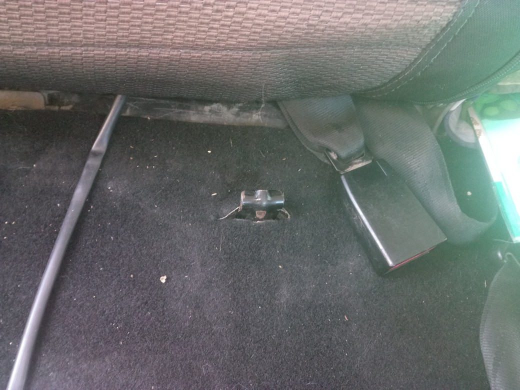

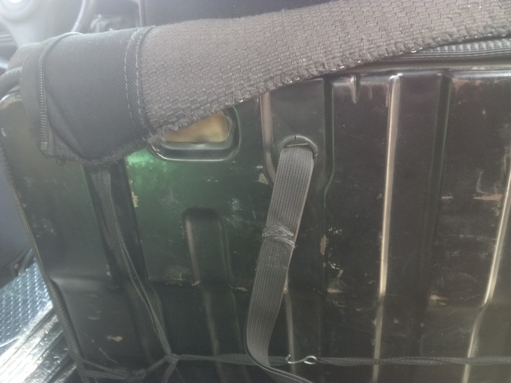

Kirya61rus писал(а):
Сидушку как держит что-то
под сиденьем крючок, в сиденье отверстие под него, правильно написали, надавите на сидушку в сторону багажника и пытайтесь поднять
