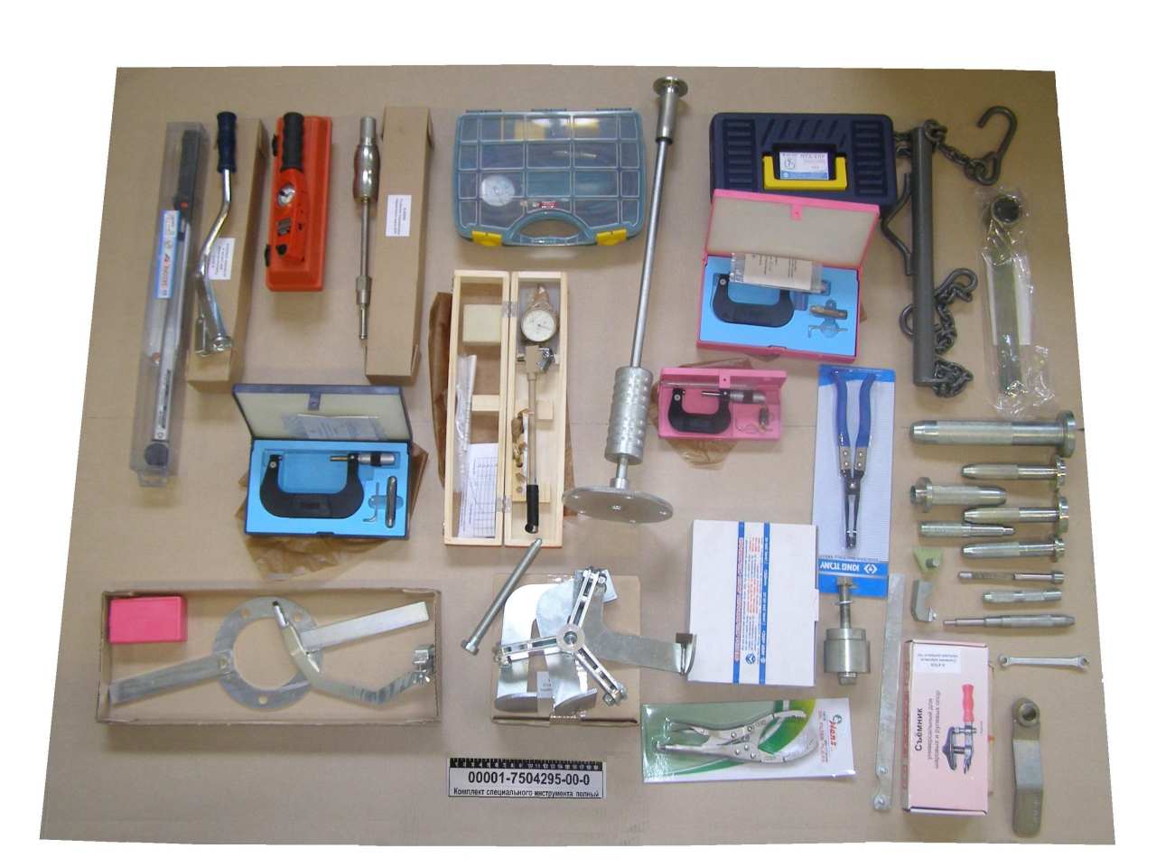

мне бы такой индикатор, как думаете, есть такое в сервисах у дилеров и умеют ли там им пользоваться?
в левом нижнем углу на фото, в коробке
Вложение:
00001-7504295-00-0.jpg [ 93.69 КБ | Просмотров: 627 ]
RS0Y5-42-02D
