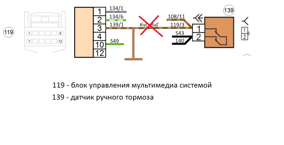

Всем привет.
А как сделать, чтобы видео проигрывалось при опущенном ручнике?
Вложение:
Безымянный.jpg [ 61.46 КБ | Просмотров: 845 ]
RS0Y5-42-02D

@oapv , спасибо.
В каком месте проще всего подлезть к этому проводу?
Около ручника, или придётся снимать блок с кнопками и крутилками?

@th0th , у ручника то зачем? Тогда на панеле (P) гореть не будет и функции "автостарт" (если есть) придется обходить отсутствие сигнала. Думаю на блоке крутилок в разъеме разорвать и может, судя по схеме, на землю пустить.
на ручнике два коричневых провода, один на ПП , второй на МС

@oapv , упс.. спс. Не знал что вторым проводом тянут.
