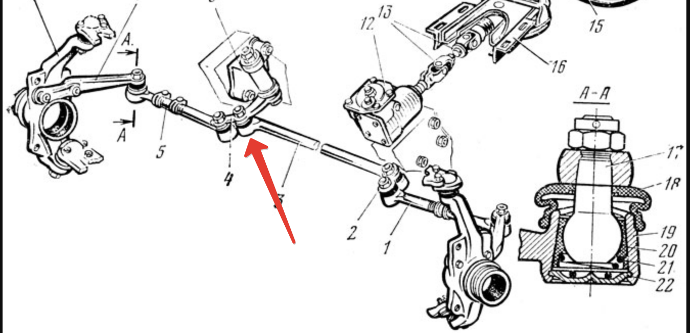

... ломиком шаровую правую у средней тяги вверх даванул и ту к удивлению расклинело и стук пропал ...
Если понял, то примерно надо каким нибудь рычагом (ломом) надавать усилием на шарнир чтоб он встал на место?
(на картинке в направлении стрелки?)

Петрович2 писал(а):
редуктор протянуть надо
Тоже так думаю, усилие затяжки этих гаек не смог найти, вроде как в таблице не так много по рулевому редуктору,
Код:
Рулевое управление:
Гайка болта крепления картера рулевого управления - М10х1,25 НМ: 33,3-41,2 (3,4-4,2)
Гайка болта крепления кронштейна маятникового рычага - М10х1,25 НМ: 33,3-41,2 (3,4-4,2)
Гайка шарового пальца тяг рулевого привода** - М14х1,5 НМ: 42,1-53,0 (4,3-5,4)
Гайка крепления рулевого колеса - М16х1,5 НМ: 31,4-51,0 (3,2-5,2)
Гайка крепления кронштейна вала рулевого управления и выключения зажигания - М8 НМ: 15,0-18,6 (1,53-1,90)
Гайка крепления сошки - М20х1,5 НМ: 199,9-247,0 (20,4-25,2)
Гайка оси маятникового рычага - М14х1,5 НМ: 63,7-102,9 (6,5-10,5)
Если понял, то это "Гайка болта крепления картера рулевого управления"?
Да.
