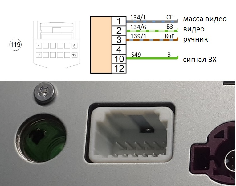

Я думаю это белое гнездо.
контакты 1 и 2 это видеовход со своей массой, контакт 10 это сигнал ЗХ, контакт 3 это ручник
зы в заводском варианте камера подключена к ММС - https://www.chevy-niva.ru/n/viewtopic.php?p=3114083#p3114083

привет кто разобрался как подключить камеру к ММС Нива шевроле? думаю заказать с алика камеру
Вложение:
Безымянный.jpg [ 99.79 КБ | Просмотров: 977 ]
RS0Y5-42-02D

У меня вместо 10 зелёного был оранжево-зелёный. А так всё работает. Ручник не подключал, в настройках есть возможность обходится без него.
Да его и не требуется подключать в цепь ручника,достаточно на массу\минус\корпус посадить.
