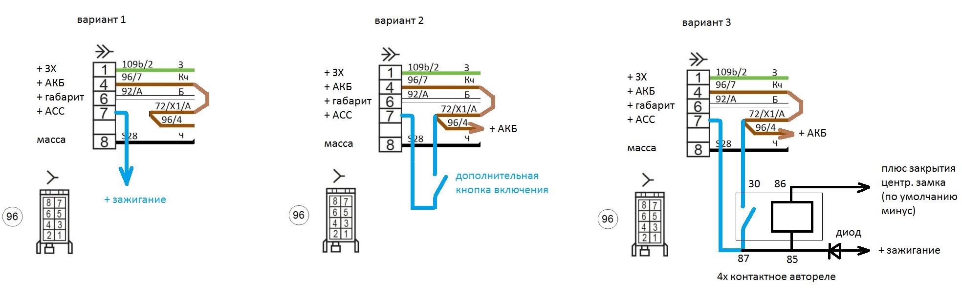

Можно ли как-то научить эту ММС отключаться при включении охраны? В инструкции жирными буквами написано (не дословно): "кто забудет выключить - сам виноват". Но в 21м веке хочется немного больше автоматизации. В мыслях только найти где у нее питание подается и приколхозить туда реле. Но не красиво.
легко! для этого понадобится 4х контактное автореле и диод типа 1N4007, подключенные по схеме варианта 3, т е ММС будет включаться с включением зажигания и выключаться при постановке на охрану.
Кстати, при снятии питания с клеммы 7 (АСС) разъема, ММС "засыпает" полностью, при этом ток ее потребления равен "0", а если ММС выключать кнопкой ВЫКЛ, то в дежурном режиме ММС потребляет около 50 мА

@oapv , Спасибо! Получается это ММС подключено как магнитола, и эти разъемы там же где у обычной комплектации разъемы магнитолы? Останется только найти провод от зажигания, и от блока управления замками. Сейчас холодно, да и до первого ТО не хочу в нее залезать. Потом начну улучшать.
проводка по аудио подготовке везде одинакова

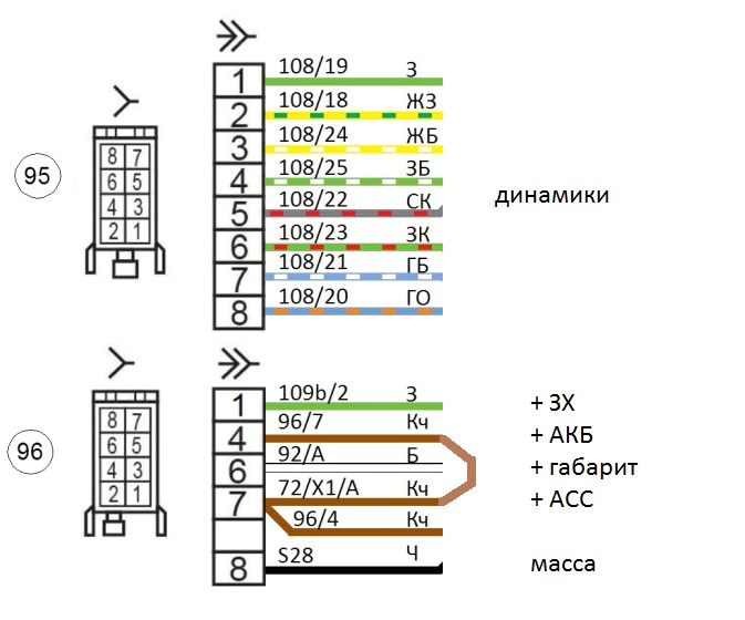

рядом с блоком управления ММС имеется плюс от зажигания на:
1. переключатель оборотов двигателя отопителя - синий провод
2. блок управления обогревов сидений - серый
3. блок управления регулировкой зеркал - серый с красной полосой
красный провод на 2-ом контакте разъемов передних дверей, он же на 14 контакте блока элпакета, который установлен за монтажным блоком
зы на разъеме водительской двери два красных провода, смотри не перепутай!
