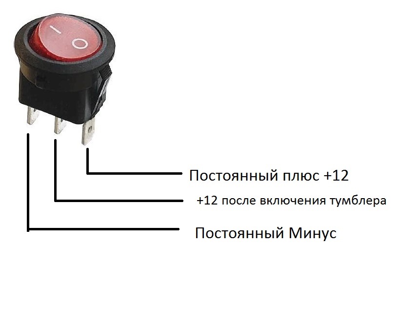

Хочу поставить таки дополнительную кнопку на отключение ММС, что-бы не тянуло зарядку с аккумулятора... вот как на картинке. Только не придумаю куда? Все места вроде заняты. И еще, как вытащить магнитолу? Снять обшиву нижнюю?

Странная и страшная схема...

В смысле? Ну полюсовой там разомкнутый - где вход, где выход в принципе пофиг и масса на лампочку подсветки клавиши...

:) там подсветка? Ладно тогда... :smile_nerd:

правые выводы местами поменяйте, обычно на таких клавишах средний вывод - подводящий... впрочем, китайская промышленность быстро шагает по планете, лучше проверить приборчиком...

А что, есть какая-то разница?

@Otstoy , есть, можно КЗ устроить.
