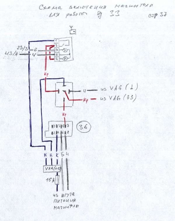

Всем привет и с наступившим НГ!
Предложу свой вариант, может, кого и заинтересует. Ссылки на нумерацию по книге "Chevrolet Niva. Электрооборудование" от ЗР.
В итоге получается, что магнитола включается и выключается от замка зажигания. Но если необходимо использовать её на стоянке, просто включается выключатель 23 - в итоге получается штатная схема питания магнитолы.
ЗЗ - так обозначен +12 после замка зажигания;
+12 - постоянный +;
VAG - по сути шины сигналов, у меня они именно на VAG-ах собраны.
Предохранителя в штатной схеме на магнитолу на предусмотрено. Понимаю, что в самой магнитоле он есть, но от греха подальше поставил ещё и свой того же номинала, что в магнитоле.
23 - выключатель габаритов. У меня он освободился после заменя подрулевых. В штатной схеме можно выключатель поставить новый.
Вложение:
Схема включения магнитолы для работы без ЗЗ-1.jpeg [ 437.42 КБ | Просмотров: 325 ]

...что магнитола включается и выключается от замка зажигания...
Нет, от замка зажигания она не включается и не выключается, по любому надо кнопку жать... если конечно не было просадки напряжения в сети.
Спорить не буду, но у меня магнитола после этой переделки включается при включении зажигания и выключается при выключении зажигания.
В штатной схеме, разумеется, нужно было включать и выключать её самому.

...включается при включении зажигания и выключается при выключении зажигания...
А зачем?

А зачем?
Пусть не часто, но пару раз у меня уже было, что утром обнаруживал, что магнитола была включена всю ночь, но без звука. А за её отключение обязательное, даже прописано в руководстве ШНивы, т.к. аккум. она сажает и не слабо.

Да знаю я как она высаживает аккумулятор... конкретные замеры проводил. Она и без включенного монитора его высаживает, хоть и медленнее. Я спрашиваю зачем делать так, что-бы она включалась вместе с зажиганием? Ты включил зажигание и у тебя загарелся экран... но тебе не надо. А выключил зажигание - и магнитола вырубилась, а ты бы как раз хотел послушать. Хрень это... отдельную кнопку надо ставить. Завтра наверное и займусь...

Поставил я таки кнопку дополнительного отключения ММС по схеме №2 от камрада oapv https://www.chevy-niva.ru/n/viewtopic.p ... 9#p3201659
Просадка напряжения с ней снизилась ровно в два разаю Но с ней еще одна интересная весчь произошла... Она не только выключает ММС, но и включает ее тоже. Видимо после отключения питания ММС считает, что произошла просадка напряжения бортсети и при подаче напряжения, включается. То есть теперь тянуться к штатной кнопке включения-выключения нет смысла.
