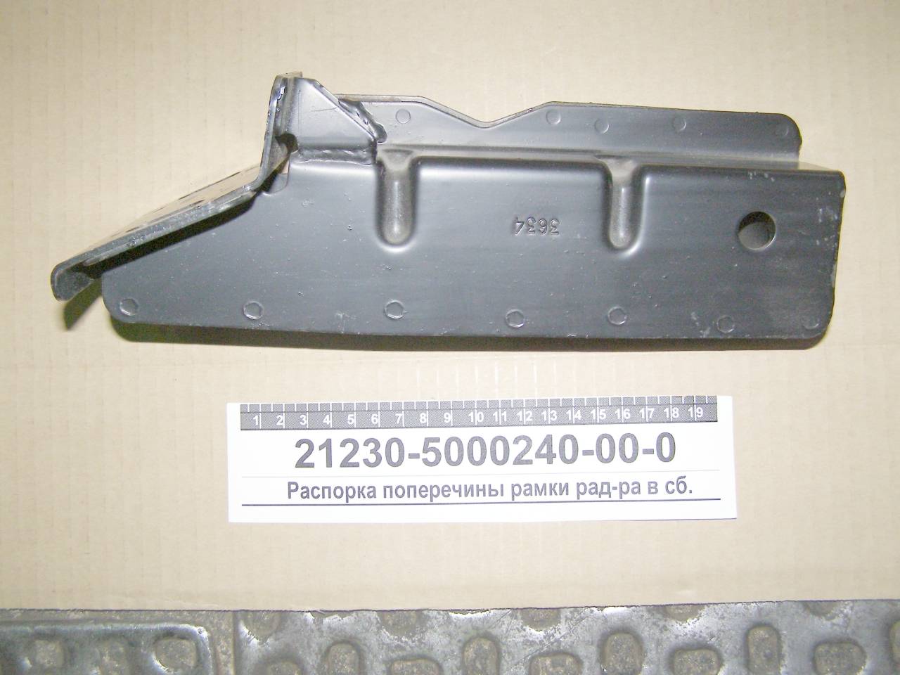

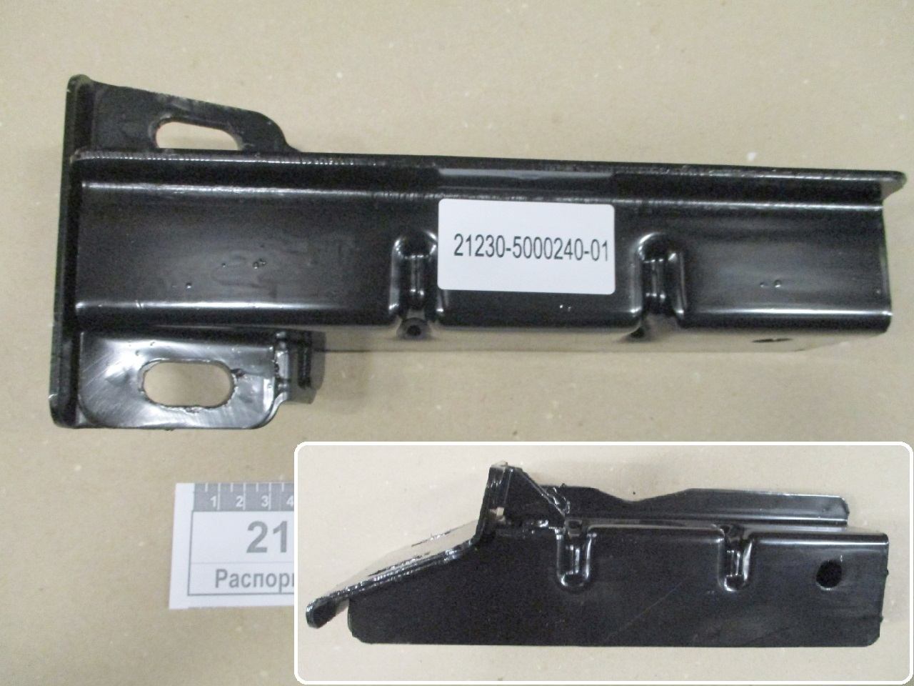

На LE без + не ставят вот эти усилители:
Подскажите правильное наименование и каталожный номер?

21230-5000240-00-0
Распорка поперечины рамки радиатора в сборе
варится за пол-часика с перекурами из профиля 40х40 или 50х50 и пластины... одно ухо для крепления с резьбой есть на кронштейне балки (с внутренней стороны) я у себя еще ушко с наружной стороны приварил.
Номер материала 21230-5000240-00-0
Наименование материала Распорка поперечины рамки радиат.в сборе
Дата внедрения 01.08.2011
Дата снятия 12.01.2018
Фотография Показать
Комплектация (~) (LE+,GL, GLC,GLS
Количество 2
Вложение:
21230-5000240-00-0.jpg [ 95.37 КБ | Просмотров: 385 ]
Номер материала 21230-5000240-01-0
Наименование материала Распорка поперечины рамки радиатора в сб
Дата внедрения 12.01.2018
Дата снятия
Фотография Показать
Комплектация (~) (LE+,GL, GLC)
Количество 2
Вложение:
21230-5000240-01-0.jpg [ 133.48 КБ | Просмотров: 385 ]
Цена на 18.09.2019: 294.60 RUB + 20% НДС + наценка дилера
