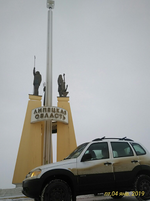

@oapv , спасибо большое!!!! Ехал обратно в тишине, в полной благодати )))) Машина ехала ровно, не надо было рулём постоянно рыскать. Это был не только стук в рулевой, но и люфт когда нагревалось.
Бензопила та пропала, даже предположить не мог что это задний редуктор, реально слышал сперва один шум и после уже второй стал добавляться (тот, что с переда). Сейчас шумы на протяжении 700км. не изменились, легко привыкнуть, до 80км. и после 100км. вообще благодать. Спасибо! Я уже и забыл что машина может быть такой спокойной.
P:S: Посыпка дорог песком с солью это жесть :smile_bigsmile: ,а в Липецке ещё и злоупотребляют этим.
