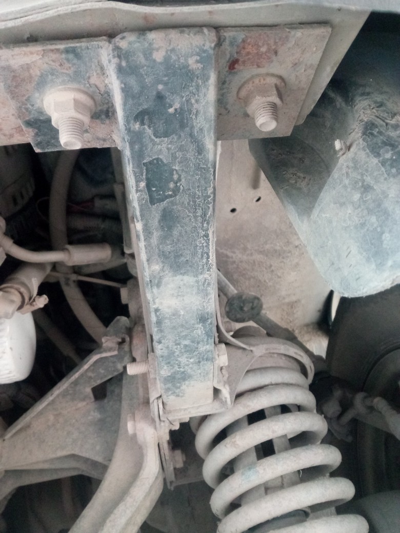

А можно узнать, на кой эта железяка?

@Greka , часть удара уйдет через железяку сразу в балку. Лонжерону чуть меньше достанется.

ранее наличие\отсутствие этих распорок совпадало с наличием\отсутствием SRS... сейчас посмотрел комплектации - от наличия ПБ водителя наличие\отсутствие железяки не зависит. а вот с ПБ пассажира есть зависимость.. сугубо имхо, могу ошибаться... у меня предыдущий владелец на краш-бокс (хреновина под радиатором, к которой крепятся эти железяки) на шпильки крепления этих самых железяк повесил охрененную цыган-трубу типа защиту бампера... со временем под весом трубы краш-бокс загнулся к низу и назад так, что муфта кондея стала за нее цеплять при включении... цыгантруба сразу была применена в дело, крашбокс выровнен, сварены распорки и усилены места их креплений. считаю, если стоит кронштейн съемной лебедки и периодически лебедка таки используется - эти распорки суть необходимы.
Расказал бы про это поподробнее или показал. А то что-то опечалился после твоих слов.

примерно так. без распорок есть вероятность, что крашбокс с лебедкой будет шевелиться. кронштейн тоже немного доработан - сверху приварен усилитель, который двумя болтами крепится к усилителю бампера (под решеткой видно)

а чего печалиться-то? по второму номеру, что дал oapv эти шележяки стоят вполне разумных денег (в нашем ауле в районе 900 руп/шт), самоварные еще дешевле будут.
