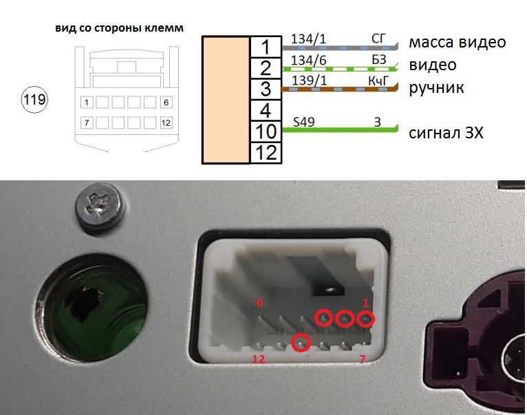

Посмотри в районе этого сообщения он мне расписал, что и куда подключать. У меня всё заработало. За что я ему весьма благодарен.
https://www.chevy-niva.ru/n/viewtopic.p ... 0#p3235903

Я правильно понимаю, что на 3й контакт надо подать массу?
И сразу ещё вопрос: я правильно понимаю, 1й,2й и 10й контакты можно использовать для подключения камеры заднего вида?
вот скажи а что в данном не понятно то
Ну не все тут Ломоносовы с громадным опытом в электронике :) Тут я вижу картинку, которая противоречит другой, ранее увиденной мной картинке: Изображение
И там камера подключается в совсем другой разъем - и по отзывам, те контакты также рабочие (полагаю они запараллелены). Поэтому и переспрашиваю.
Я так полагаю, что ответы на мои вопросы "Да" и "Да"
Спасибо за помощь. На выходных обязательно попробую и отпишусь.
она не может противоречить по причине что это штатное подключение ММС согласно элсхемы ШНивы
RS0Y5-42-02D

... другой, ранее увиденной мной картинке
А тот факт, что "другая, ранее увиденная картинка" относится к штатным ММС всяких грант-калин в люксовых комплектациях и не имеет вообще никакого отношения к штатной ММС Шнивы, не смущает? :smile_wondering:
Смущает :) но как писал выше - этот способ опробован другим нивоводом и у него все получилось.
Ну и на этой картинке все выходы НОРМАЛЬНО расписаны - там где видео ВХОД -написано что это ВИДЕО ВХОД. А не абстрактно "видео" без пояснений вход, выход на второй монитор или вообще что нибудь еще. Поэтому и возникли вопросы.
В частности, также на последней картинке от гранты написано, что первый контакт серого разъема, отвечает за питание камеры заднего вида в момент включения задней передачи.
На нашей ММС он там же расположен?
Буду признателен, если подскажете где могу найти эту схему...
https://disk.yandex.ru/i/1Epa2kuPUVHOSA
Добавлено спустя 9 минут 22 секунды:
ну так и мной тоже написано, что
проверил на столе, и ручник для видео и ЗХ для камеры работают.
Добавлено спустя 2 минуты 36 секунд:
@b00t ,
т е я взял на складе полный комплект ММС, подключил на столе от блока питания , проверил распиновку разъема и сделал соответствующие фото
RS0Y5-42-02D
Спасибо большое! Очень признателен за помощь.
