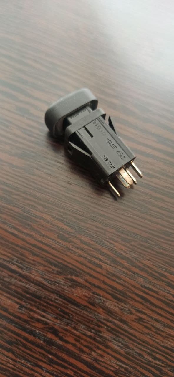

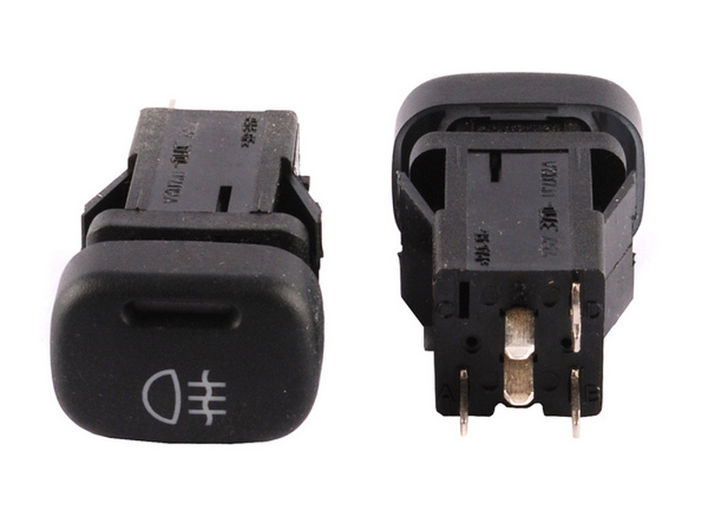

Всем привет!
У меня наконец добрались руки до отключения питания мультимедиа системы. Решил реализовать по второму варианту, с отдельной кнопкой. Перенёс кнопку кондиционера к ручкам-регуляторам отопителя, а на её место решил купить и поставить какую-нибудь кнопку, типа такой:

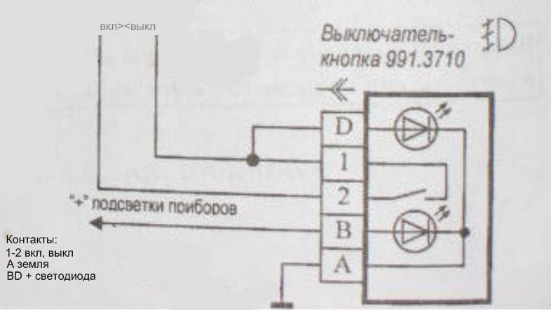

Нашёл схему таких кнопочек:
Вложение:
de8be7u-960.jpg [ 50.33 КБ | Просмотров: 1108 ]
Хочется сделать, чтобы было красиво, подсветка пиктограммы кнопки загоралась со всеми остальными и при включении кнопки загорался индикатор. Как я думаю, контакты 1-2 будут размыкать провод питания магнитолы и запитывать индикатор кнопки. Контакт B - это подсветка пиктограммы кнопки и её можно взять от соседней кнопки, т.к. они все загораются одновременно от габаритов вроде. Если не сложно, может кто-нибудь подсказать откуда лучше взять минус?
RS0Y5-42-02D
Ок, спасибо) В автоэлектрике не очень сведущ - боюсь чего-нибудь поломать по незнанию, потому и уточняю.

@dalar , со схемой подключения кнопки ты прекрасно разобрался, а вот с массой/минусом почему то впал в ступор

какую-нибудь кнопку
Фиксируемую , пятиконтактную, светодиоды должны быть и на подсветку пинктограммы и на индикацию включения ( лучше всего прямо в магазине убедиться , сняв крышечку). Потому как встречаются с окошечком включения , а диода нет и окно закрашено или закрыто пластиковой вставкой.

какую-нибудь кнопку

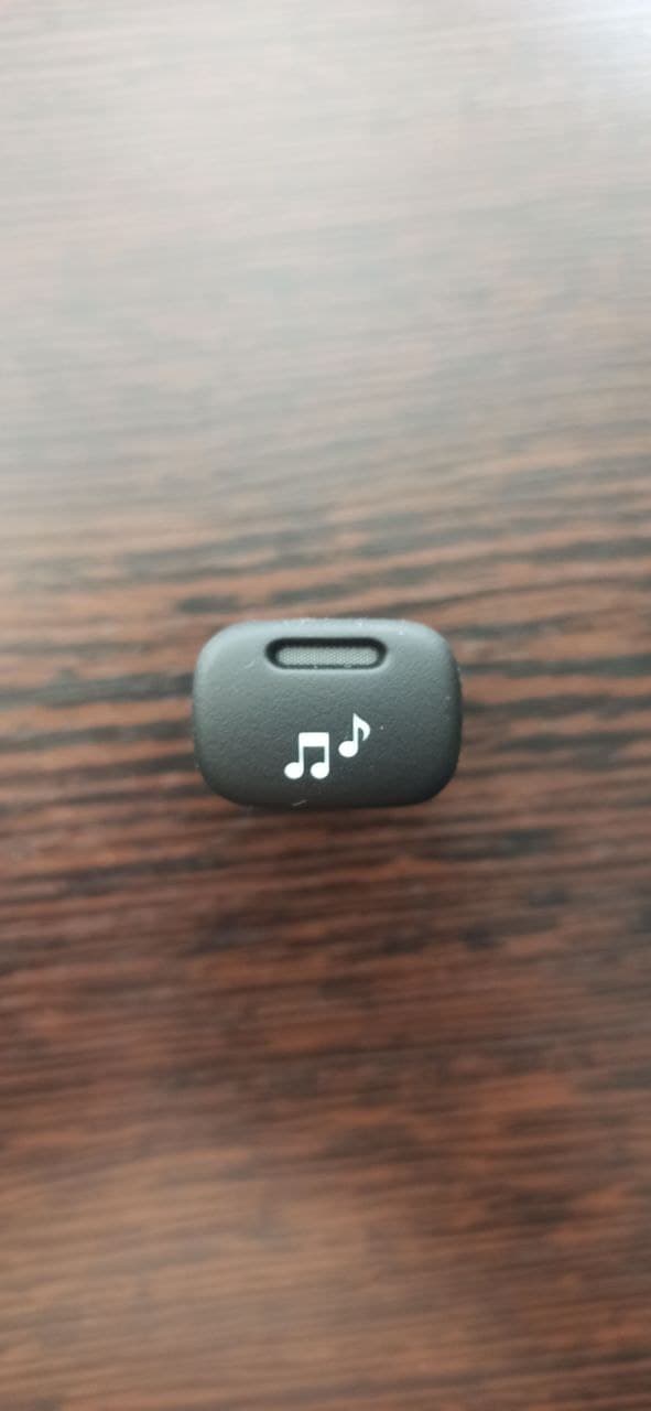

Спасибо, такую и взял) На 5 контактов, с подсветками индиктора и пиктограммы, фиксируемую. Даже кастомную картиночку на крышечке заказал :smile_cool:
Вложение:
photo_2021-08-25_08-13-37.jpg [ 62.71 КБ | Просмотров: 655 ]
Вложение:
photo_2021-08-25_08-13-45.jpg [ 30.58 КБ | Просмотров: 655 ]
На данный момент возникла проблема в снятии магнитолы. В плоские отверстия по бокам магнитолы вставил две стальных пластинки длиной сантиметров по 10. По ощущениям куда-то они зашли, как будто между металлическими пластинами, но магнитола не двигается, как приклееная. Пока времени не было дальше ковыряться. Возможно придётся открутить пластиковый кожух и посмотреть что ещё мешает снятию, чтобы к колодке с проводами подлезть.
