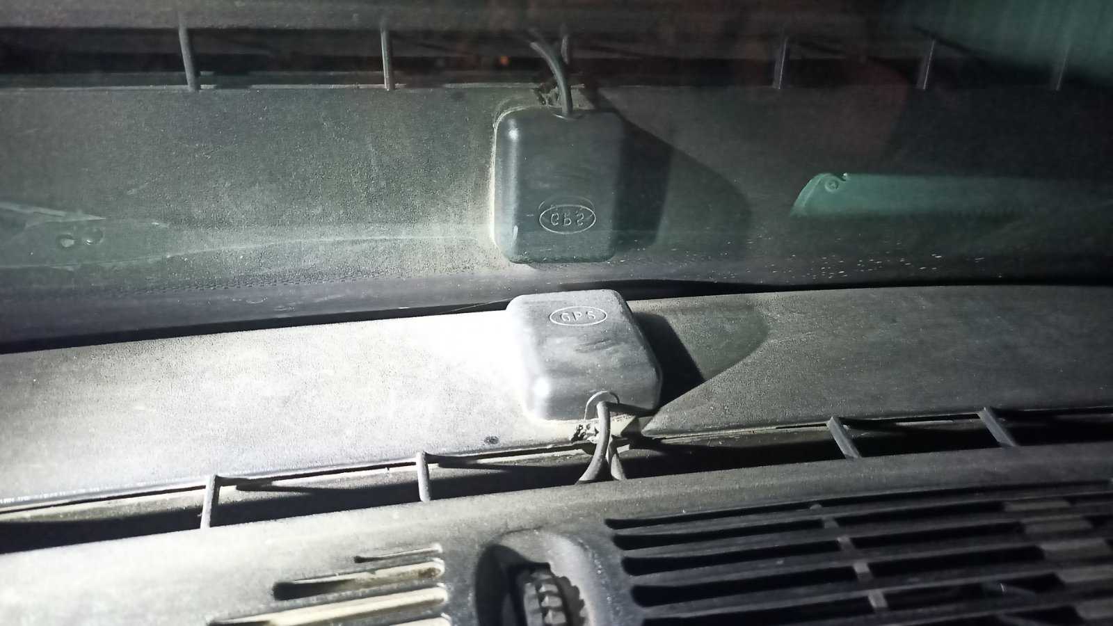

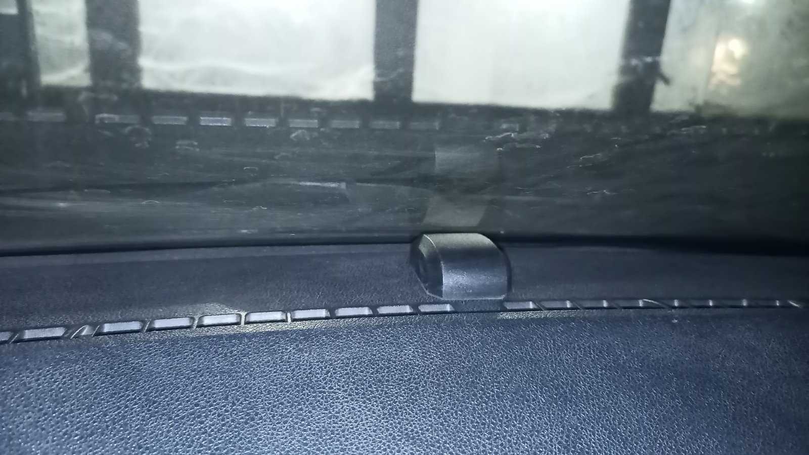

риск дело благородное, но антенне всяко лучше на свободе... вывести под стекло нет никаких проблем... ща пойду сфоткаю, как у меня приклеена...
вот так на шниве:

вот так на Getz сделал:

протянуть
на getz-е вообще провод справа к стойке вывел. а далее тупо линейкой между стеклом и панелью запихнул... по идее и на шниве так можно

Через программу смотрел, без разницы где антенна ГПС, так что оставил под торпедой.

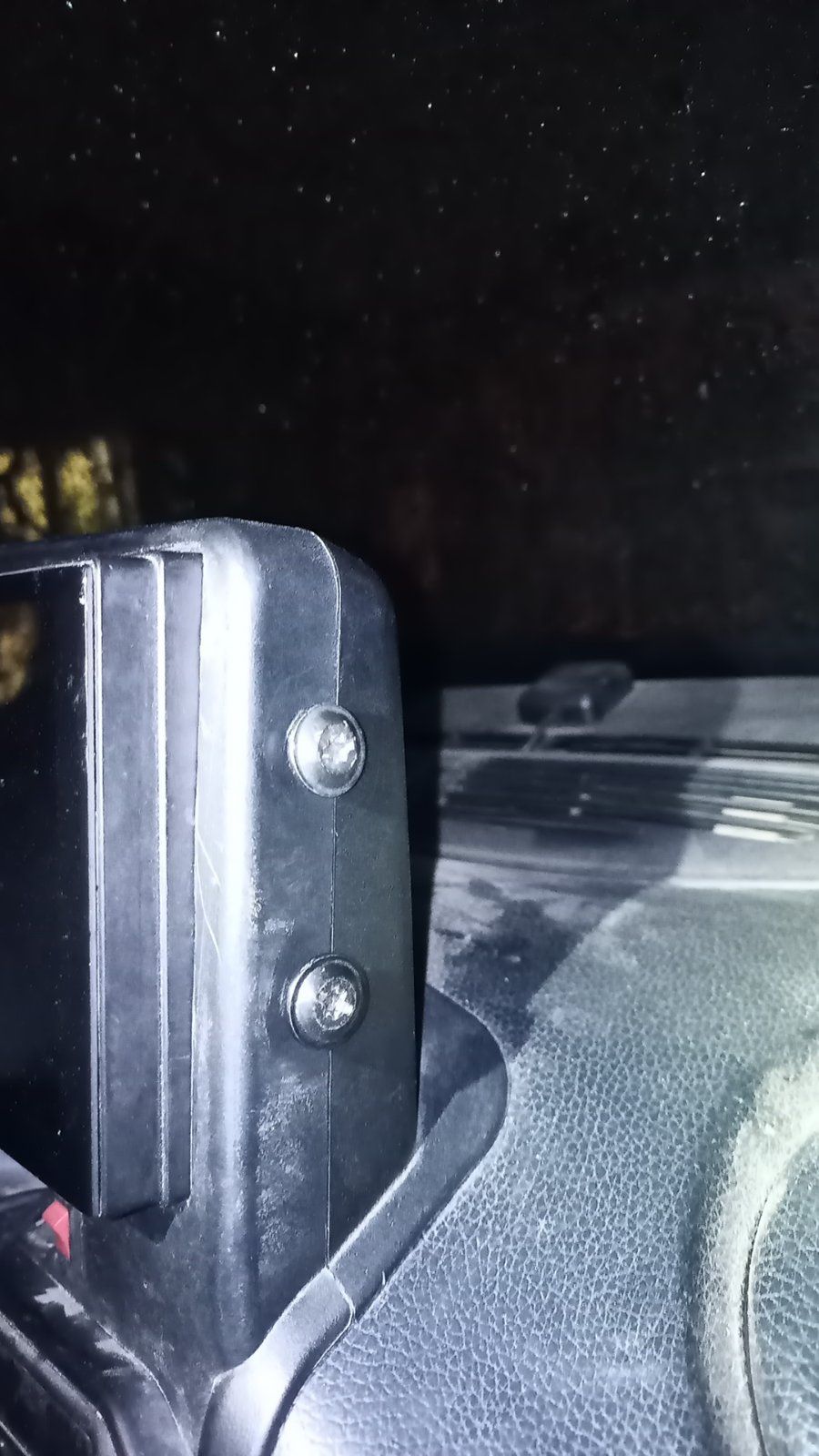

А крепил магнитолу чем ? Она хоть и не со свистом влезла, но мне кажется, что на колдобинах может выскочить.
в рамке сделал отверстия напротив штатных магнитолы и симпатявыми болтиками с черными шляпками... тут они не закручены, я в процессе внедрения 10"
крепеж.jpg [ 166.6 КБ | Просмотров: 210 ]
