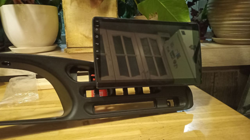

10"
изображение_viber_2023-03-09_21-08-24-882.png [ 456.39 КБ | Просмотров: 509 ]
