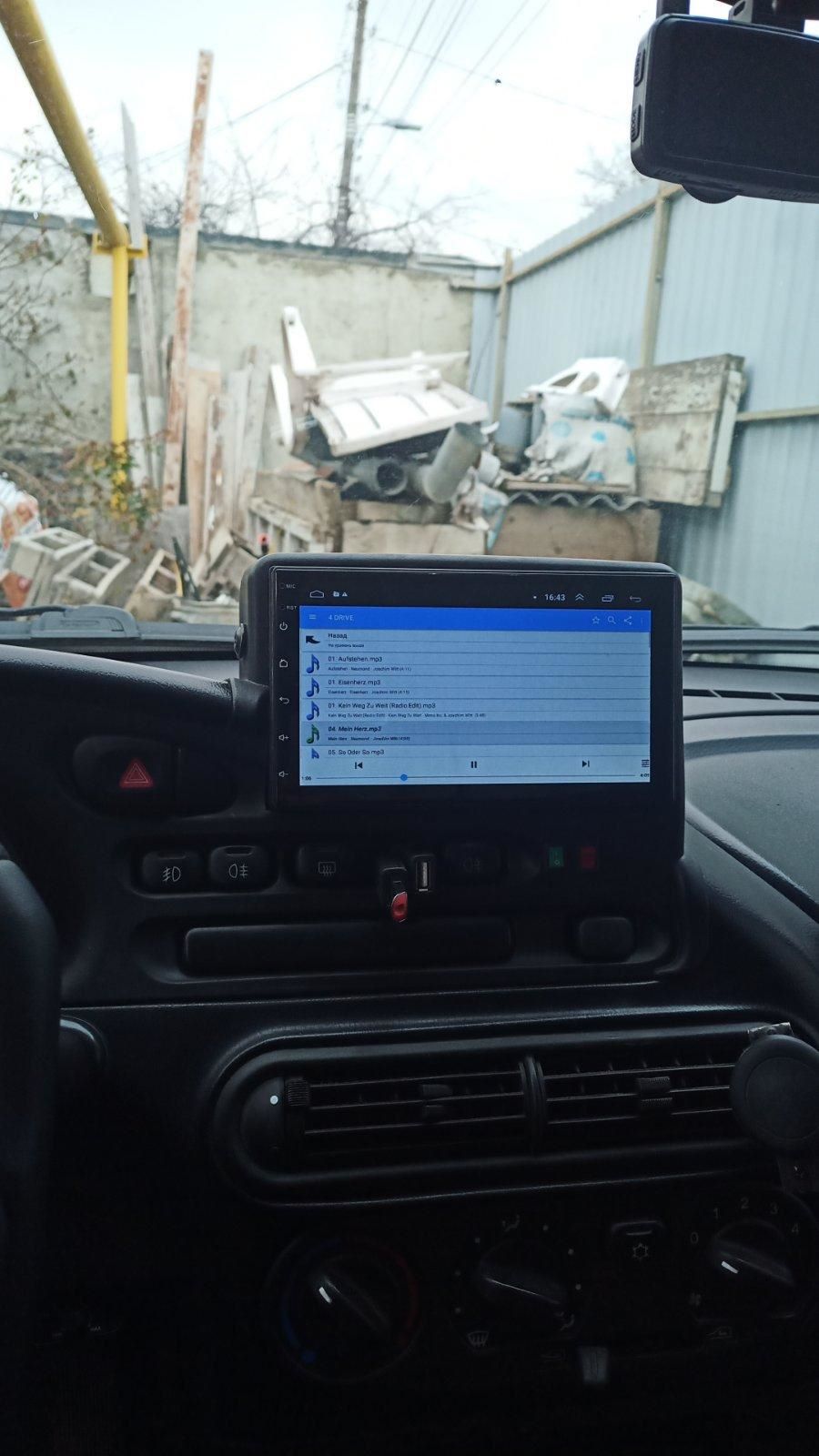

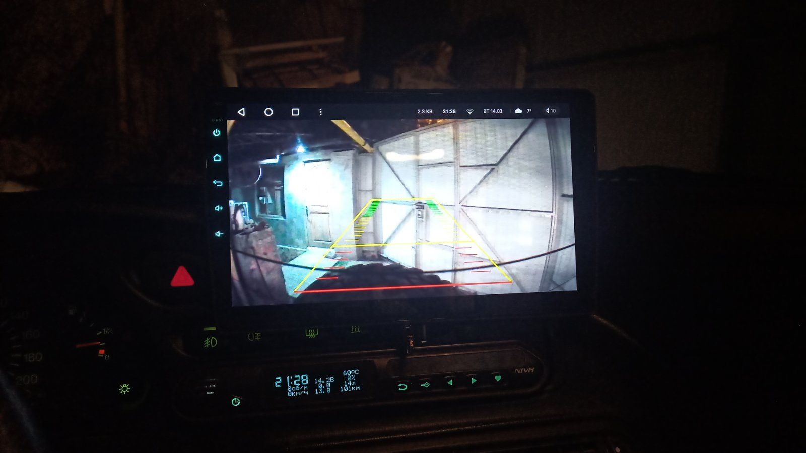

вот как-то так... экран огроменный... ну. тут я сам лоханулся, не посмотрел. что заказал 10", 9" было бы органичней. немного перекрывает кнопки, но не кричитно, кнопки доступны (правда, на двух не видно индикатор, одна из них принудиловка вентилятора, все равно были мысли по переделке индикации, значит так тому и быть). Вчера пришлось буксировать знакомого... Появилась идея поставить кнопку для принудительного включения камеры ЗХ, дабы можно было наблюдать трос и буксируемого...
4.jpg [ 79.66 КБ | Просмотров: 660 ]
3.jpg [ 102.94 КБ | Просмотров: 661 ]
2.jpg [ 175.67 КБ | Просмотров: 661 ]
1.jpg [ 86.2 КБ | Просмотров: 661 ]

Dr. Androcus писал(а):
Переходная рамка отдельно продается? Что за камера установлена?
рамки бывают под 9" и 10" (на сине-красном марке, ценник в районе 700-800р) тоже требуют небольшого напилинга чтобы прикрепить к рамке Шнивы.
Камеру поставил Eplutus CM-208 (AHD 1080P), сравнить по качеству не с чем, первая моя камера ЗХ. поставил внутри (в сухости и тепле), на корпус допстопа, кабель протянулся через штатную гофру двери задка. меня вполне устраивает (пока). брал там же, где и рамку, ценник 1200+-.
Кнопки Eplutus KE-02, источник тот же. ценник что-то около 1400 вышли.
Кнопки и камеру брал в двух экземплярах, на супружнину машину (Getz) тоже сразу внедрил.

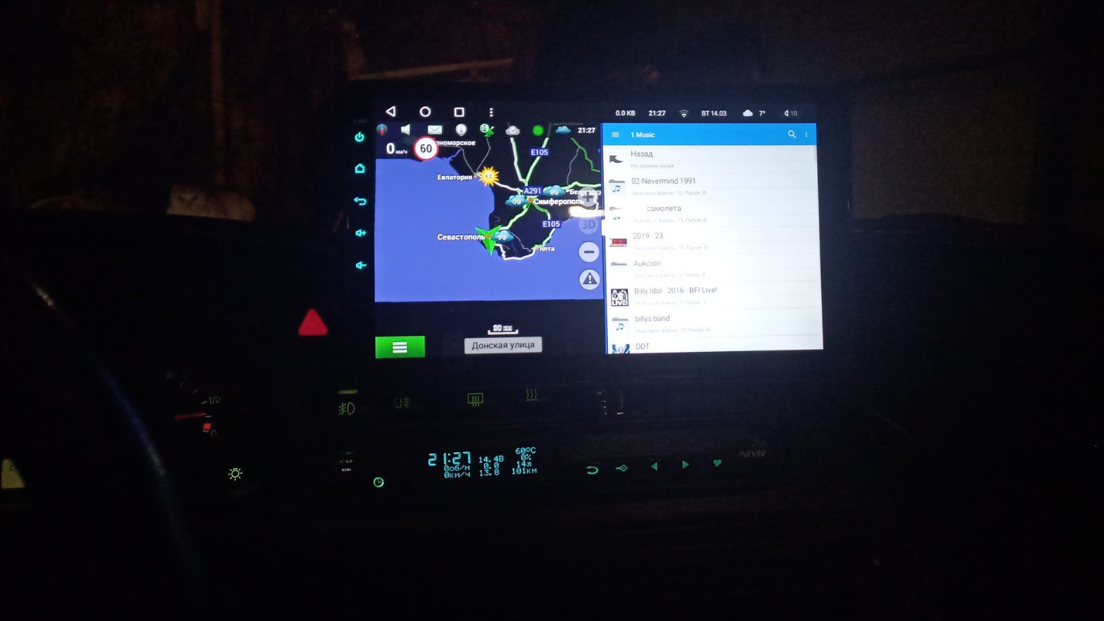

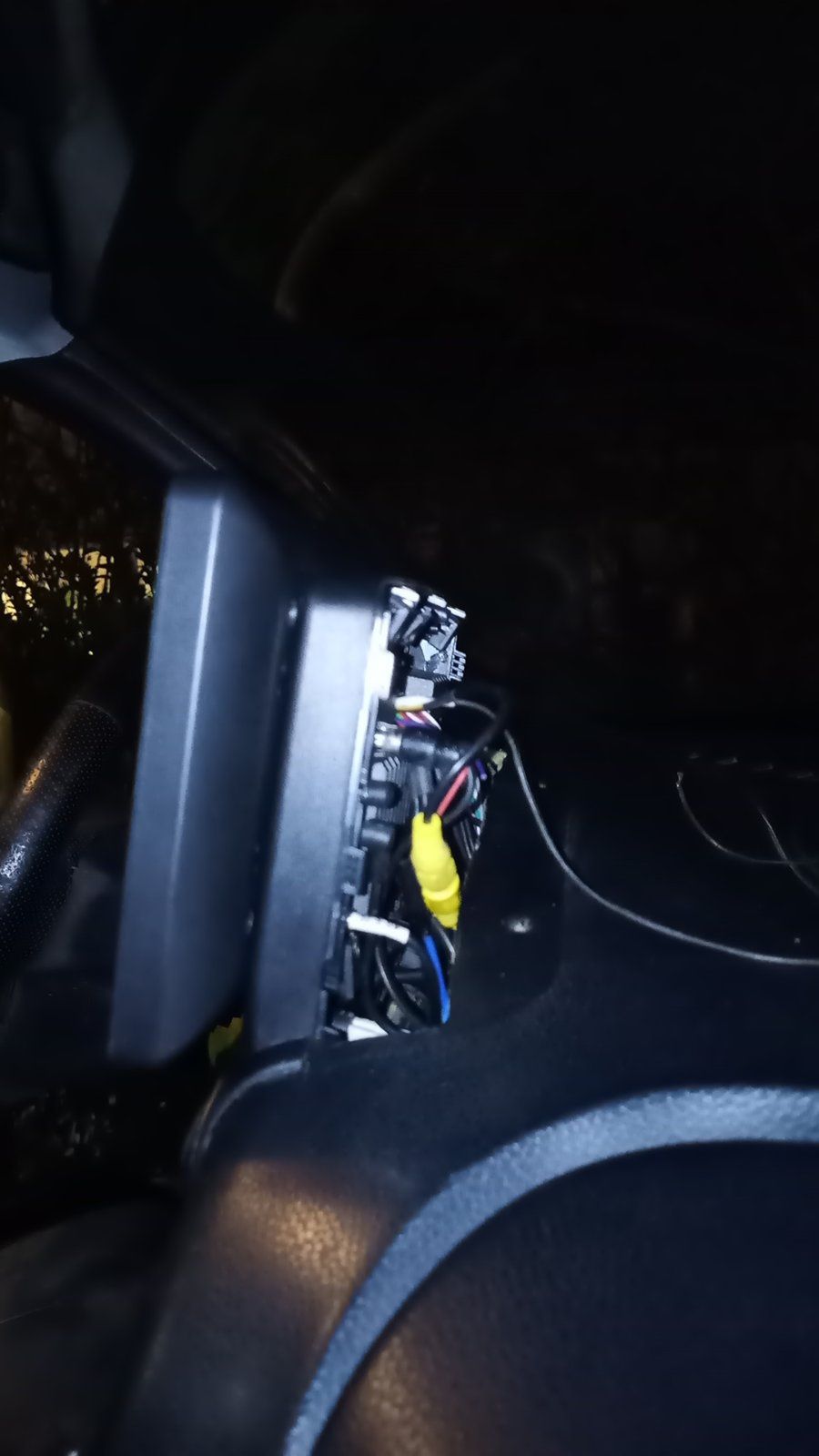

знакомый давно облизывался на "так как у меня" (7"), в итоге на мое предложение забрать мою старую балалайку с установкой не смог отказаться. инсталяция прошла успешно, по причине парашности звука из китайского поделия был реализован вариант со старой балалайкой на штатном месте с передачей звука по AUX. неприятным сюрпризом оказалось, что в аудиоподготовке шнивы 2013 сэкономили даже на клеммах в iso-разъеме на магнитолу - клемм на задние динамики не обнаружилось... в загашнике нашел старый откуда-то срезанный разъем, из которого извлек 3 "лиры"... за неимением 4-й пришлось один провод таки посадить на скрутку. питание организовано как и было у меня - через кнопочку АСС. заодно рядом врезана еще одна кнопочка на принудительное включение камеры ЗХ. новый хозяин балалайки сразу сказал - хочу так же!
однако вишенкой на торте стало, как ни странно, ЖПС.... уже вечером пошел че-то там еще посмотреть-проверить, как инсталяция прошла и тп.... а на лаунчере - 0 спутников и жпс молчит! запускаю GPSTest - 11 спутников в обзоре, 0 во внимании, сигналы по нулям... ну, думаю, наверное при очередных манипуляциях антенну забыл прикрутить! быренько все разбираю - антенна на месте... и о чудо - отличные сигналы, замечательный прием! втыкаю гамнитолу на место (не выключая и на экране ЖПСтест) - снова по нулям... у меня изжога, как так! снова вытаскиваю - есть сигнал.... в общем, почти час трахался, снял даже балалайку, отнес на операционный стол проверить пропайку "хвостика" ( хвостик под антенну ЖПС вывел ибо штатный разъем упирается в заднюю крышку) - все в норме. ладно, не буду утомлять вас подробностями дальнейших изысков, куда пропал ЖПС. все оказалось банально просто, седня приезжал царь, глушилки ЖПС перенапряглись...
изображение_viber_2023-03-18_20-59-23-309.jpg [ 130.21 КБ | Просмотров: 553 ]
