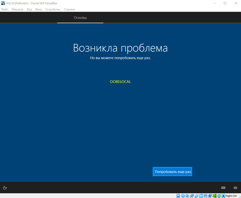

А кто-нибудь знает, что это за ошибка такая?
Это возникло при попытке поставить Win10 x32 на Oracle VM Virtual Box.
Ставлю с виртуального CD, прикрепленного в виде .iso
Дистрибутив с официального сайта MS.

Здесь читал?
https://www.white-windows.ru/oshibki-ek ... -ustranit/
З.Ы. От себя: Давно отказался от обновления этой замечательной программы, с каждым обновлением вываливаются новые проблемы. Сейчас сижу на версии 5.0.24
Не забываем включать в биосе виртуализацию.
З.З.Ы Может глянуть в сторону VMWare? Монстр, но более предсказуема.

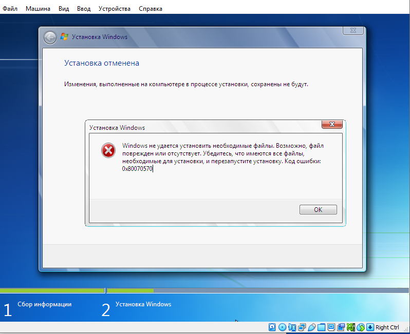

Попробовал семерку (х64).
Застревает вот на этом:

Снес версию 6.1.8, буду пробовать версию 5.2.42.
Посмотрим...

Поставил 5.2.42.
Там х64 не поддерживается. Стал ставить Win 7 х32. Интересно, что сначала система опять ставиться не хотела, была ошибка на стадии распаковки файлов. Сделал 2 попытки, и хотел снести и эту версию Виртуалбокса. Но решил сделать 3-ю попытку установки, и вдруг система распаковалась и установилась. Ничего в настройках не менял, вот так вдруг взяла и установилась. Так что сейчас стоит на 5.2.42 семерка х32. И работает!
Но есть другая проблема. Она в упор не хочет видеть "общую папку".
На основной системе (win 10 х64) общую папку создал, доступ к ней открыл, в настройках виртуальной машины эту папку подключил, а она, зараза, не хочет её видеть, и всё тут.
Видимо, придется файлы для установки перекидывать через электронную почту. Интернет в виртуальной машине работает.
Дополнения все проставил? Без дополнений не увидит.
Избаловали вас всех, в Hyper-V вообще никаких общих папок нет. :smile_bigsmile:
