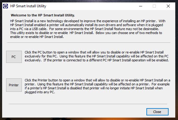

Оказалось не странно. Архиватор МС какой то кастрированный. Скачал обычный.
Вот что мне вылезло
куда жмакать? Где делать энабл?
.......Вот как бывает
Не надо енабл! В идеале везде дисабл!
По замыслу при первом подключении принтер - это CD-ROM с драйвером, а после перезагрузки принтера уже принтер. Но задумка оказалась кривоватая :smile_drunk:
Короче, сначала надо в принтере этот смарт-инсталл отключить к едрене бабушке, потом принтер ребутнуть, а потом поставить драйвер.

Е(у нас культурный форум)ануться!!!! :smile_nerd:
ЗАРАБОТАЛО!!!!!! :smile_dance:
