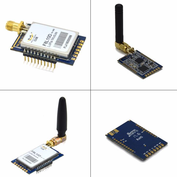

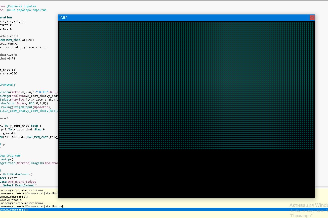

Кто хочет телетайпнуть? :smile_drinks:
:smile_drunk: LORA технология через USB-COM в ПК = 1-2км./городе, за городом 7км. и с направленными может до 75км.

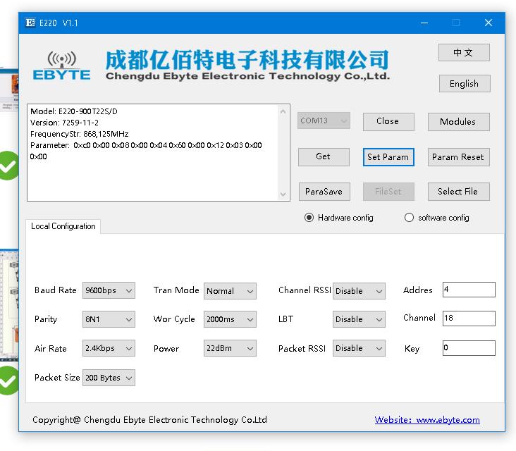

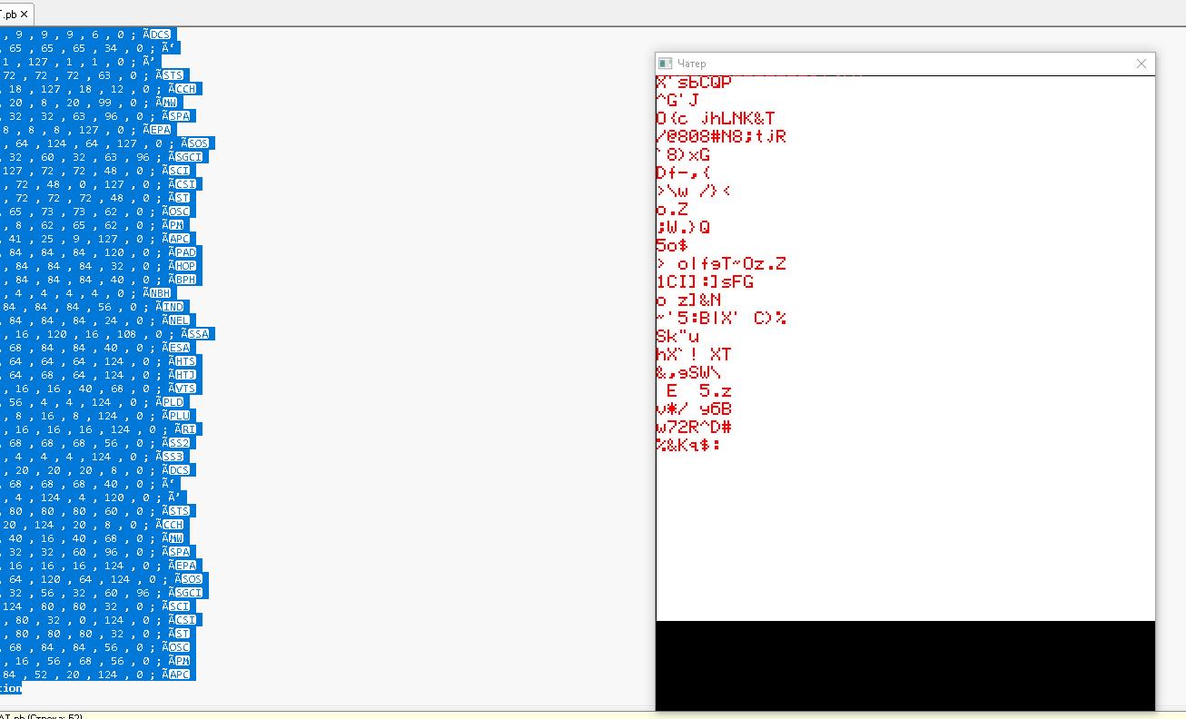

EBYTE их технологии!!! Налаживаю связь!
Кто за народный телетайп? Всё разрешено и без шифрации :smile_drinks:
Канал слабый, но эффективный как "ТелеграФф". Тапер как чатер + опции пространства связи.
Готовый к независимому каналу связи напрямую с абонентов в городской черте по разрешенной радиолюбительской частоте 868мгц.
По этому будьте осторожны с экспериментами и переправьте модулятор на модеме E220-900.... от EBAY технологий LORA WAN :smile_drunk:
6-7км., по прямой энтузиасты 72км. заявляли с подобной технологией.
Нужно создать почтовый теле-графический протокол. Нужно узнать опыт телеграфии в былые сургучные времена.
Я готов написать программу для ПК под графический вид связи.
Передача данных 2-3кб. за 5-30 минут.
Ничего особого, чисто телеграфия знакогенераторов.
Чатер это графическое пространство данных, подгружаемое графически в общий чат.
Пока разрешение слабое, исследую 128х64 и 200х800.
Возможно будет телетайп мост графического форума по Нижегородской области с общим графическим пространством.
