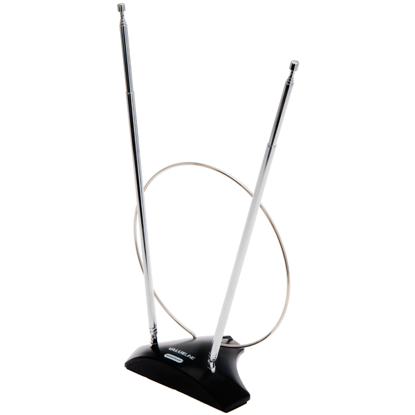

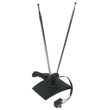

Не торопись менять приставку. Скажи лучше какая именно антена имеется. Вот такая:
или вот такая с "колечком"
Первая диапазона МВ и не подходит, надо типа второй что то использовать. Это минимум. А также выбор антенны зависит от расположения места приема относительно телевышки. Мне в этом плане повезло, окна выходят на телецентр - прямая видимость, "ловит на гвоздь".

Dm.VZ, первая, я уж её и на улицу вынес, под крышу поднял. в прямой видимости от телевышки, по прямой километр с небольшим.

Антенну надо менять. Она у тебя рассчитана на метровый диапазон МВ, а надо на дециметровый ДМВ.
