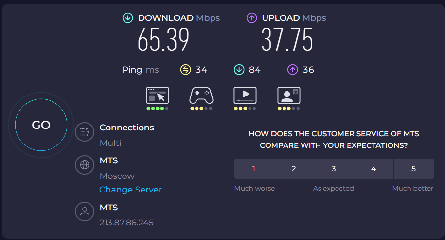

На даче бесшовная сеть по всему участку. Keenetic Hero 4G - контроллер, и 4 Старта 1112. Считаю Кинетик лучшими роутерами на сегодня.
Мобильный инет с наружными правильными антеннами - от 50мБит. Без антенн 10-15.
2025-03-16_21h07_20.png [ 46.67 КБ | Просмотров: 124 ]
