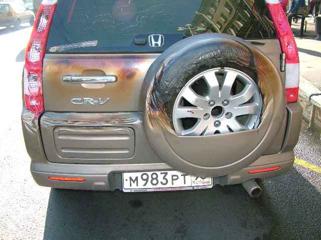

Это фото второй пострадавшей машины, которая стояла рядом с Шевиком. Ущерб оценивают в 160-200 тыс. руб. Один только оригинальный чехол запаски стоит 18 тыс. руб! У Хонды КАСКО, к стати, тоже не было.

Firefighter, Причину возгарания выяснили ?
Сообщение Добавлено: 11 сен 2007, 20:01
    60
  •  206
  •  06 окт 2006, 23:24
Замыкане электропроводки, вызванное неисправностью гнезда прикуривателя. Но это предварительный вывод. Отрезки проводов из Шевика были направлены в Испытательную пожарную лабораторию (ИПЛ). Наш дознаватель ждет теперь результатов из ИПЛ. Куски провода были взяты из разных частей проводки. Я не совсем знаком с методами дознавателей ИПЛ, но они должны установить какие провода обгорели от внешнего воздействия, а какие от собственного нагрева. Как только придет ответ из ИПЛ, я сразу напишу. Но думаю, что ответ будет все про тот же прикуриватель.
