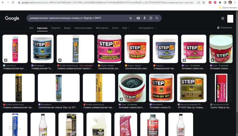

Поршеньковский писал(а):
asokoloff писал(а):
@Поршеньковский , Гугл не работает?
https://step-up.ru/noveltiestransmissio ... ses/SP1629
Вы же писали,. универсальная трансмиссионная
Вот такого даже гугл не знает
По итогу вы, оказывается, имели ввиду банальный литол.
Литол сейчас,. как минимум, не модно
Им только петли смазывать технически оправдано. А если есть риск контакта с пластиком и резиной,. то надо очень сильно подумать
Видимо вам гугла недодают
