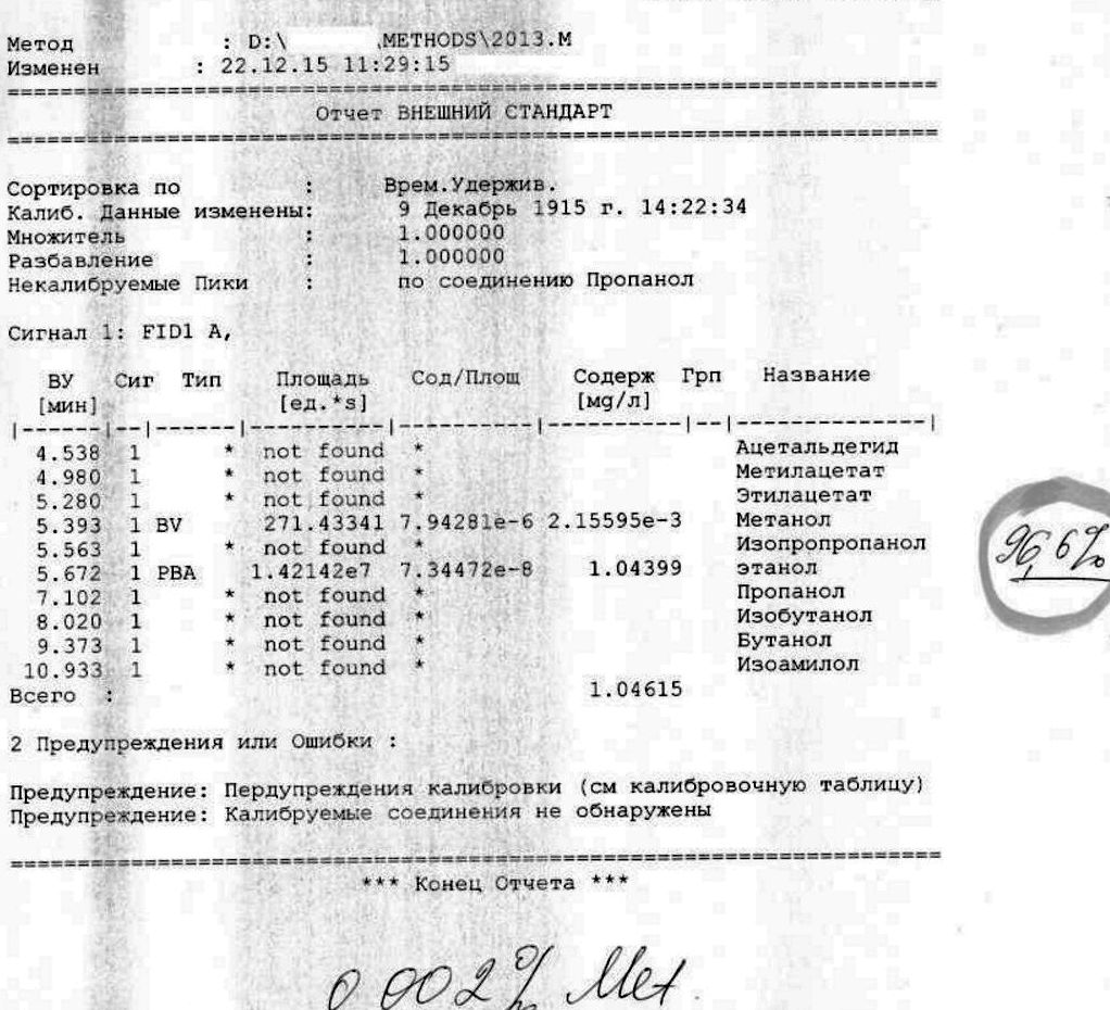

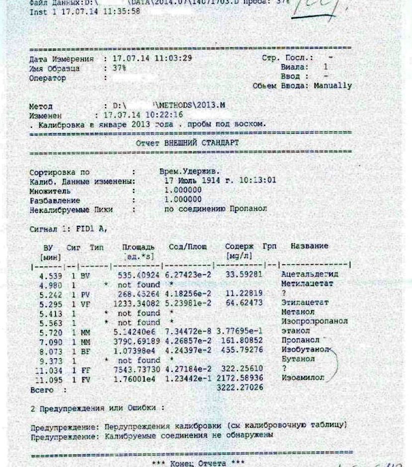

SHEWIK писал(а):
Можешь в двух словах на пальцах?
вот анализ обычного самогона
вот спирт сделанный в домашних условиях Мастером этого дела, из всех примесей 0.002 % метанола

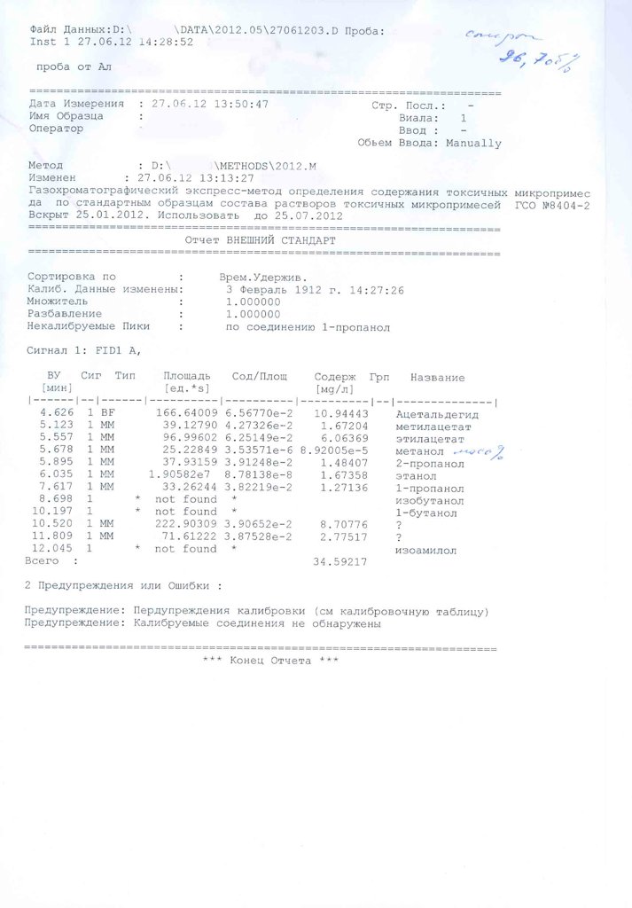

вот мой скромный спиртик, есть куда расти... но в 100 раз чище самогона

@D1N , много писал, все стер
скажу кратко - хрень какая-то
к чему эти непонятные анализы, которые показывают содержание этанола 1.04 мг/л (Миллиграмм на литр, Карл!) и это выдается за 96.6 % :smile_bigsmile:
Органолептика, вот что важно!
метода анализа такая, для непонятливых приписано 96.6 %
