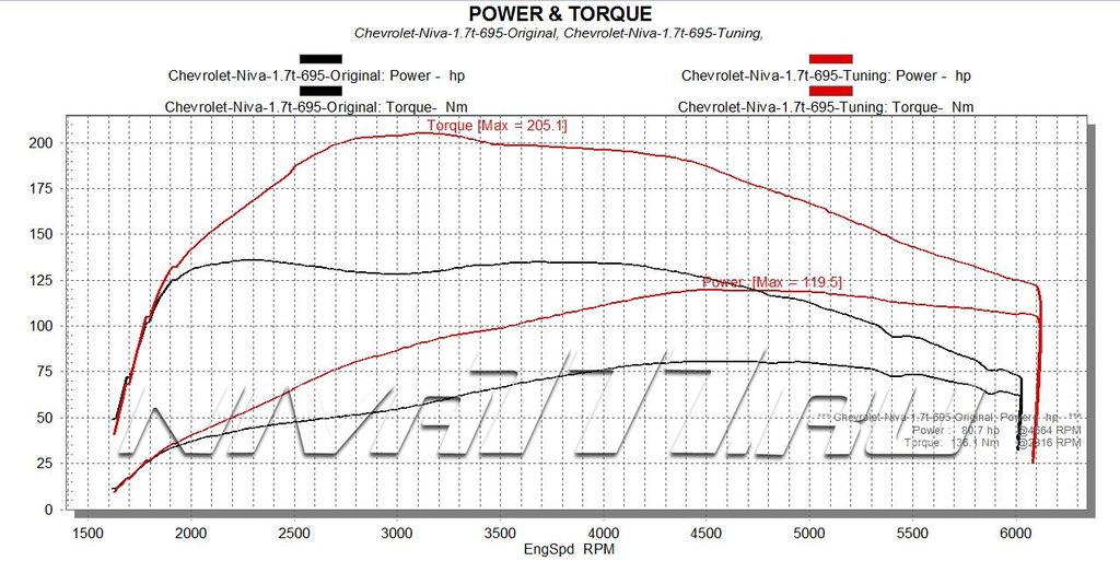

И турбина на низах ничего не улучшает.
да ладно! Вот одна и та же Шнива 0.5 бар со скинутой и надетой тягой гейта (замеряли году в 2015, наверное, стенд известный в Мск).
Прям одинаково на низах?!)))))))

Stend_0.5b.jpg [ 127.36 КБ | Просмотров: 232 ]

Виктор, извини
да о чем ты?!) Норм все) Я просто показал то, что намерил сам. Ну красиво же, согласись!) доминирование прям.
Справа внизу, если приглядеться, видны характеристики стока, и они прям вообще практически как в паспорте.
