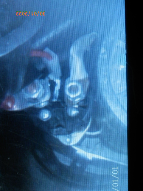

Олег, ты прям заинтриговал...
возможное возгорание от КЗ, не я придумал, это офф инфа, а когда увидел, то сам офигел ...
пс. снимайте защиту стартера, и руки оторвать тому, кто это сделал ...

Ну хоть заметили через 20 лет, что если железка упадет то замыкает плюс легко. И такие случаи были давным давно.. Выкинул эту железку как только одно ухо отвалилось.
В данном случае видимо еще хуже получилось.. Наверное улучшили дополнительно.

@oapv , не раз были свежие нивы с незатянутой на плюсовой клемме стартера гайкой. Обычно это приводит к отказу стартера, но один раз было возгорание... Но это были обычные 3Д.

Ограничения коснулись 2 700 выпущенных за последнее время автомобилей. По информации наших источников, данная процедура была введена из за возгорания трëх машин, предположительно в моторном отсеке, что признано гарантийным случаем. В настоящее время на предприятии создана комиссия для выяснения причин данных инцидентов. После установления причины возгорания, производителем будут предприняты меры по устранению дефектов.
Добавлено спустя 4 минуты 10 секунд:
Может наконец предохранитель поставят на плюсовой провод стартера? :)

@Captain ,
P1300008.JPG [ 135.87 КБ | Просмотров: 155 ]
