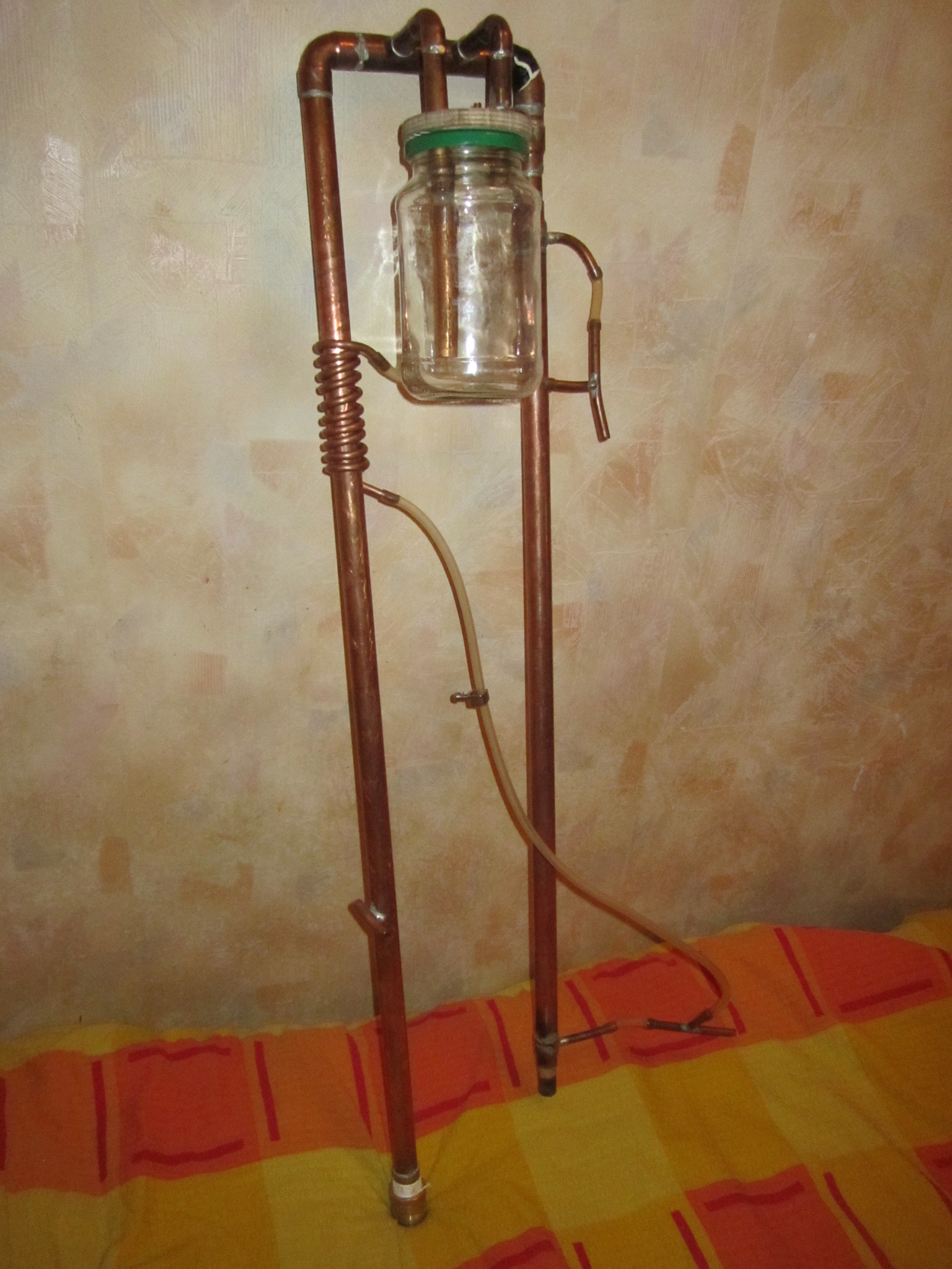

Пару месяцев назад сделал небольшой апгрейд аппаратика. Очень уж брызгоунос меня одолел. Чуть за мощностью не уследишь, прибавишь лишку при перегонке браги- плюх! и всё сразу мутного белого цвета.
Да и вообще, от сухопарника, ИМХО, никакого вреда, окромя пользы. Аппаратик стал предсказуемей, чётко отрабатывает по фракциям, 3-4 л/ час на режиме выдаёт не особенно и напрягаясь.
Да, внутри прямотока хитро изогнутая медная пластинка с прорезями, что- бы пар не летел прямо по трубе, а постоянно менял направление и эффективно охлаждался.
Вот, как было:
А этот "гибрид мичуринский" сейчас эксплуатирую:
Блин, фото не вставляются, кину ссылки.

@Механ , у меня тоже закончились доделки переделки. Щас 5 литров в час это вполне себе средняя производительность.
До этого основной холодильник при 3-х литрах в час выдавал сильно теплый самогонон.
Щас разжился трубкой из нержи 10 мм 2 м длинной, скрутили в спираль и сделала такой маленький, но очень производительный холодильник. На обратку подключен предварительный холодильник.
Сообщение Добавлено: 03 янв 2017, 01:39
    3270
  •  6490
  •  29 ноя 2007, 16:31
  •  Коломна, МО
Не вижу смысла в первом, предворительном холодильнике..., уклон не тот(получается вообще песпонтовая штука, тупо, усиливающая основной холодильник...))) )... :smile_nod:
Если была идея укрепления, то надо было делать обратный уклон...
А так, флегма не возвращается, а охлаждаясь, продолжает течь дальше, не принося нужного эффекта...
Т.е. ненужный элемент в конструкции...

@Serg_iz_Kolomny , изначально из-за отсутствия нужной трубочки конструкция основного холодильника была такова
При скорости выгона 3 литра в час очень не стабильна была температура продукта на выходе, по этому по пытались облегчить работу основного холодильника с помощью предварительного холодильника.
Но потом мне все таки трубочку нашли и был изготовлен правильный холодильник.
И да, там легким движением руки в предварительном холодильнике меняется угол. Но это я уже делаю на последующих выгонах.
Добавлено спустя 2 минуты 57 секунд:
Re: Самогонный аппарат, или как вкусно и за не дорого бухнуть)
Кстати, а че плохого в усилении основного холодильника? Это как минимум дает экономию воды.
Добавлено спустя 2 минуты 56 секунд:
Щас при 5 литрах в час, при не сильной подаче воды самогон идет оч холодный, соответственно нет запаха. До этого было 3 литра в час теплого и воняло на всю кухню.
