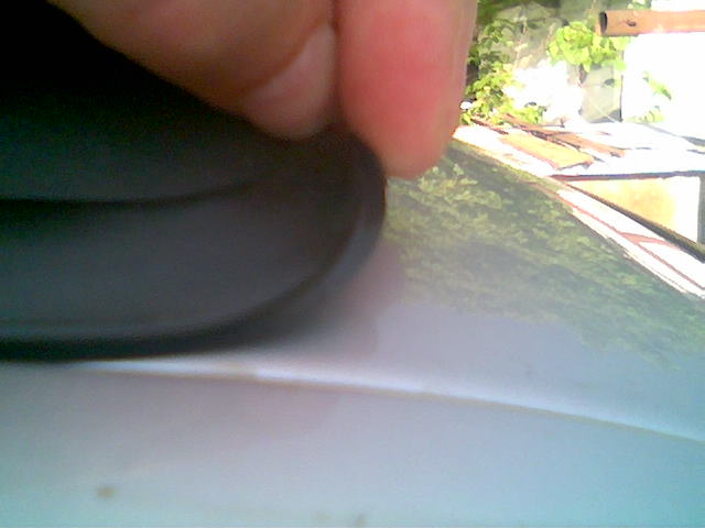

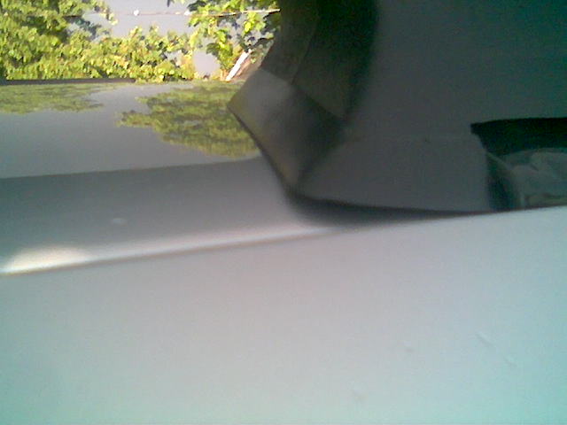

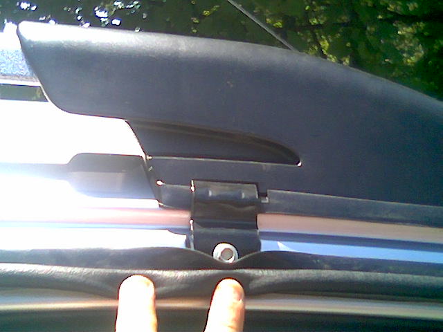

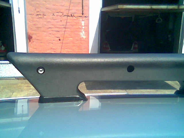

итак, монтируются они действительно просто, выворачиваются технологич болты под уплотнителями проёмов, а затем крепится и затягивается сначала передняя часть рейлинга
затем задняя
и, вроде, телемаркет
но вроде, потому как в процессе монтажа выяснились некоторые косяки, а именно:
отверстия для сборочных болтов пластмассовых частей нужно чем-то глушить, ибо выглядит колхозненько, пойдёт, полагаю, чёрный герметик или резиновые чопики

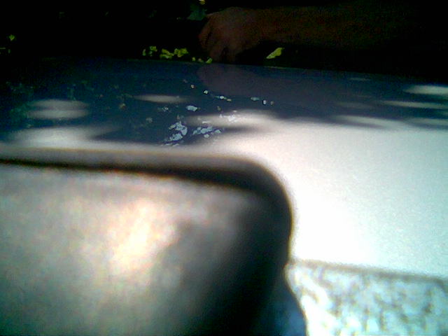

также подкладочные резинки неприлегают плотно к крыше и общее впечатление некоторй хлипкости
хотя мануал не рекомендует самостоятельно подгибать кронштейны крепления, но придётся, и приплюсовать к этому делу герметик прозрачный
здесь видно плоховато, но стыки пластмассовые (как и многое в ШНиве, в принципе :smile_nod: нужно подработать напильничком, бо не совпадают

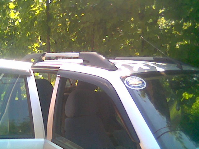

хотя в целом и издалека :smile_nod: внешний вид вполне удовлетворительный :smile_nod:
резюме:
мне лично рейлинги нужны для фасону и возможности установки на кронштейн сьёмного прожектора, а также сьёмной поперечины с набором "рейдовых" противотуманок
с этой задачей комплект справится вполне :smile_nod:
нагрузка заявлена в паспорте - 30 кг
поперечины ставятся\снимаются просто весьма, и, наверное-таки, одну нужно влепить напостоянно, боюсь, что на мойке кто-то ухватится за неухватистую реечку на крыше и своротит её нах :?
а с поперечиной жёсткость должна быть достаточной
вот.... стало быть нормальная вещь, и даже полезная, но... без напильника никак
придётся дорабатывать, что, на мой взгляд, не совсем соответствует заявленой цене и качеству, предлагаемому производителем
хотя я лично доволен и ещё раз спасибо всем участникам процесса :

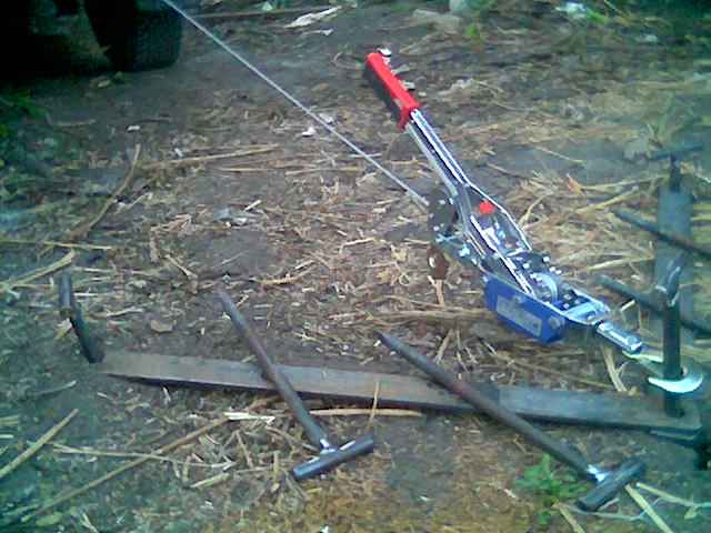

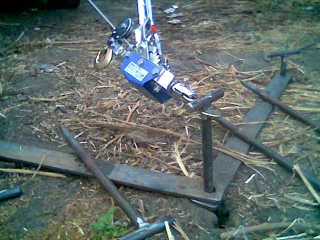

посему испытания якоря для лебёдки размещаю здесь :smile_nod:
условия эксперимента - сухой нетрамбованый чернозём, машина на включеной задней передаче
суть конструкции видна на фотке
длина полос - аккурат под спинку сидушки в багажнике, кол-во отверстий для кольев - 4 в каждой полосе
колья по 40 см, центральный - 60
колья из прута 20 ки (думаю, что арматура будет лучше)
колья, как видно, забивались не все и не до конца
машина тянулась вполне уверенно, задумка в том, что конструкция не жёсткая и усилие, приложеное на центральный кол, как бы распирает весь треугольник и создаёт достаточное сопротивление
при выборе почти полной длины троса крюк начал ехать вверх по центральному колу
т е кол нужно забивать до ограничителя
в целом полагаю, что конструкция имеет право на жизнь, ибо проста в изготовлении\хранении\применении
колья в принципе можно сделать на всю длину полос, тут ясно - чем длиньше, тем лучше
критика приветствуется :smile_nod:

Сообщение Добавлено: 24 июл 2006, 13:02
  •  1451
  •  07 дек 2004, 15:45
  •  Москва - Пущино
у Олла была такая борона под названием "виндоуз", при взрослых испытаниях в окресностях тута у меня в балке, на поверку оказалась полной фигнёй, т.к. мы вставали вчетвером на неё и всё равно тащило нас лебедой, в общем не спортивно сафсем, возможно, если иметь подходящий грунт, "шипы" раза в три длиннее и кувалду, то можно рассчитывать на адекватность, но больно много всяких если

Ler, мы с Лехой обсуждали этот вопрос...
Именно на примере Видоуса, еще до того, как он этот якорь соорудил...
Именно на глубину штырей и весь расчет....
да и забивать, не втыкать....
у меня штыри максимум 12 см..
а тут большой - 60.....

Сообщение Добавлено: 24 июл 2006, 13:12
  •  1451
  •  Москва - Пущино
забивать ...
не всегда почва адекватная, точнее, всегда наоборот, что либо это болото какое, либо что-то еще, а самое главное, что в снегу толку никакова не будет и это самый большой недостаток

Сообщение Добавлено: 24 июл 2006, 13:18
    80
  •  3614
  •  28 сен 2004, 14:08
  •  г. Подольск
Ler, не прав....
снег он насколько глубоко у нас глубина промерзания ???
правильно.. 1,2 метра...
получается, что зимой кол шестидесятисантеметровый держать офигенно должен.... это все одно как в асфальт забивать..
