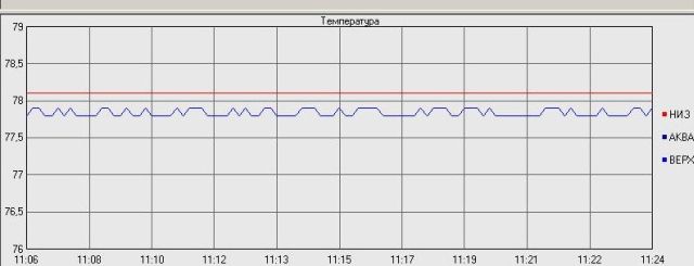

вот и счас спиртик гоню, свежий скрин))

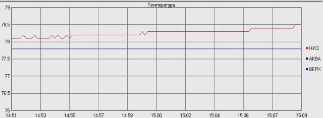

а вот завершение процесса, хвостики подошли))

колонна моя скромненькая- дюймовая труба ростом 170см выдает 0.3 л в час, насадку мотал-резал-травил сам из нахрома, деф из термоса. стабилизация по давлению прессостатом, отбор ручной, температуру колонны комп мерит и орет если что)) вот безопасность это главное- за Тводы на выходе следит йепонский контроллер, при пропадании оной вырубает все нах. попался халявный... но можно обойтись микриком и куском пластилина))
