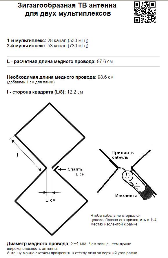

Тут одним волонтёрам помогаю, в основном по району развожу их и заодно сам участвую в настройке цифрового ТВ.
Как оказалось очень много заявок от пожилых людей и порой приходится говорить что надо купить приставку, если приставку ещё можно купить где нибудь на почте, то антенну уже сложнее, да и государство ещё может вернуть бюджет 1000р. за приставку, то за антенну никак, да и бабульке разве объяснишь что надо это и то и везде деньги...деньги.... прям как вымогательство.
Вообщем бабуськам мы возим бесплатные антенны :smile_bigsmile: правда подошел к этому с фанатизмом:
phpBB [media]
https://www.youtube.com/watch?v=L6ztGx-eG2o
Ссылка на калькулятор - http://radiodx.ru/text-012
:smile_smoke:

@ev3658 , вау, ты изобрел антенну Харченко :smile_rofl:
И кстати, чем плох просто медный пруток, зачем так извращаться?

@gera , Медный пруток хорошо ловит только в пределах прямой видимости.
А к цифре скорее надо не медный пруток, а медную петлю
.......Вот как бывает

@Де Сяткин , я имел ввиду использовать медный пруток для изготовления антенны Харченко)
дорого, и ничем не лучше люминиевого.
В 90е такую антенну прям на гвоздях делали, просто сейчас витую пару можно найти на халяву, телефоные провода или лакированную вторичку выдрать из транса.
Когда антенн надо много, то проще так.
Вложение:
2019-06-25_14-20-39.jpg [ 70.33 КБ | Просмотров: 268 ]
Калькулятор - http://radiodx.ru/text-012
Файл для 3D принтера: https://vk.com/doc5082961_505601385

...и на улице всё это окисляется(
