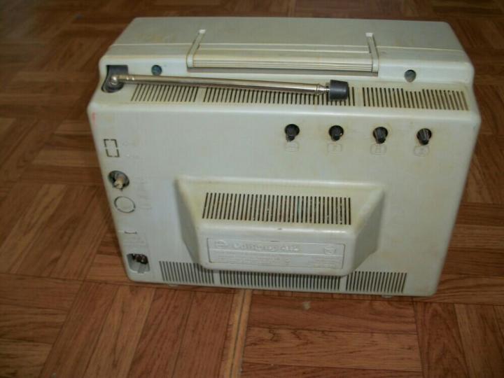

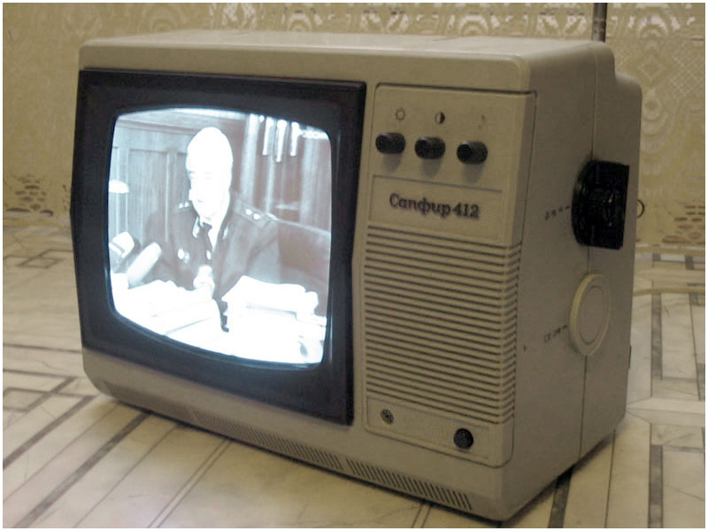

Вопрос.Есть на работе вот такой советский телевизор.Способствовал веселому времяпрепровождению на обеде. Сейчас молчит,стоит кук украшение на полке. Так вот,эта антенна возбудит его к показу хотя бы одного-двух каналов?

@Петрович2 , Если аналог не отключили то да. А так нужен ресивер DVB-T2. Только надо еще умудриться подключить его к этой древности.
Дык надо выбрать ресивер с антенным выходом и тогда либо 20 каналов, либо ни одного - тут зависит от антенны

Де Сяткин писал(а):
с антенным выходом
Угу, с модулятором.
Нет, не поможет. И цифровой тюнер к нему докупать тоже не стоит, у этого телека нет аудио/видео входа. Тюнеров с ВЧ-модулятором, я лично, не встречал в природе. Делать самому аудио/видео вход или ВЧ-модулятор, докупать тюнер... Я бы не стал. Овчинка выделки не стоит! Проще б/у телек купить по-новее, цветной импортный и приставку к нему. А этот в музей ретро техники отдать.

Щас на Авито можно хороший кинескопный 29-й телик за тыщу найти и к нему приставку за тыщу (чтобы со внутренним Б.П.)

@Петрович2 , если есть кому припаять видео и аудиовход к этому телеку - то подойдёт к любой DVB-T2 приставке. Нужна будет ещё ДМВ антенна, возможно и усилитель к ней. А может и антенны этого телека хватит.
Я подобрал у своего гаража Филипс 21" и приволок его на работу - нужен по работе как аналоговый цветной видеомонитор. В качестве пульта к нему - мой смартфон.
Я вот тоже склоняюсь к этому. Там у него с зади и воткнуть никаких дырок акромя антенны нету. А для ретро музея можно и приберечь.
