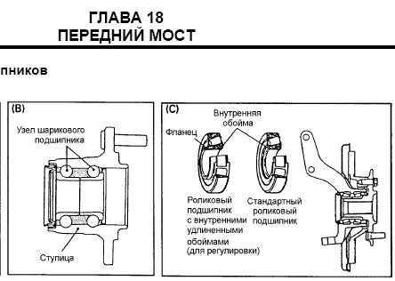

German писал(а):
7) Допотопный ступичный узел
Минус, но не просчёт. При регулярном обслуживании и хорошей смазке - никаких проблем
К стати к вопросу о древности ступичного узла...
Вот с рольфовского букваря стырил. Ступичный узел Мицу-Л200.
Тот, что слева - узел для заднеприводного пикапа. У него стоит двухрядник.
Тот, что справа - узел для полнприводного пикапа, и оч похож на шнивский: конические роликовые подшипники, сальники, ступица, регулировка натяга и тд и тп.
Лучше полчаса подождать, чем три часа уговаривать ;)

Анатолич, я тоже считаю, конические с регулировкой - лучше - всегда можно держать подшипники в состоянии минимального люфта. А нерегулируемый - по любому со временем раздалбывается и быстрее из строя выходит (если он не с бешенным запасом по нагрузкам)
