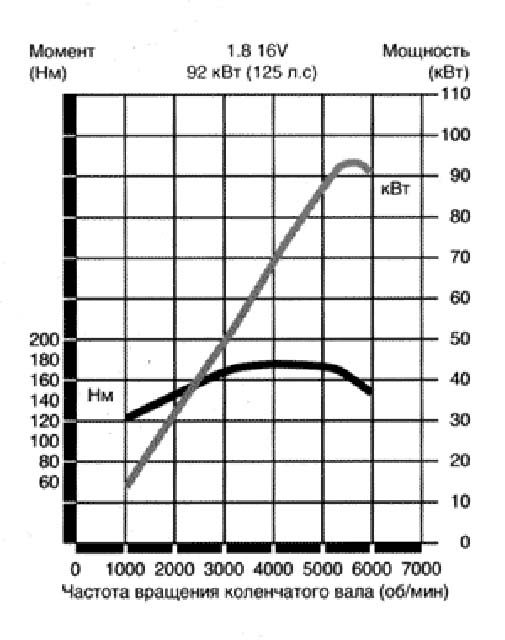

Igor_s55, ездил я на калине 1.4, это тот же приоровский мотор, только без 0.2 мл. Так вот он на низах не едет. после 4.5, да, пуляет. На 2000-3000 не едет. Это с калиновским-то весом.
графиком от диастурбо можно украшать туалетную бумагу. Очень красивый мазок кривой Безье в фотошопе, ничего не имеющий к реальности. А реальность можно посмотреть тут
http://www.mmotor.ru/cams/index.php?action=vsh&type=vaz&model=2101-2107&id=5
Дабы не утруждать читателя, сделал объединение этих двух табличек, добавив 2112 график от того же ММ. Правда учитывая разлиновку, точность не самая лучшая, но общая тенденция понятна..
К приоровскому графику у меня ОЧЕНЬ большие претензии от 1000 до 3000 оборотов. Там у нас, что, закись азота залетела? Или дизельное топливо? Да это просто косяк, он должен падать как график 2112, сливаясь со штатным 2123 вариантом, а потом сливая на малых оборотах. Но всё равно это чахлые показатели.
До 3500 оборотов нормальный распредвал на 1.7 будет жать лучше приоровского. Не говорю об 1.8 (такие блоки вообще серийно на надежду шли) или 1.9. Выводы делаем сами. Что приородвигло что наш с нормальным валом - один фиг не едет на самом деле. Разница в показателях для половины водителей даже не заметна будет, а к набору скорости досотни отнимет 1-2 секунды от 19.
Но ГМА даже это не может сделать (я имею в виду 1.8 на коммерческом валу, тот же 48 от ММ, или 119 от Динамики или 44 от Двигатель, они практически идентичные). Но не делает. Всё больше склоняюсь к запрету на внесение изменений по соглашению с АвтоВАЗом.
Про 2112 вообще молчу - это аутсайдер полнейший.

что-то ничего не понял, ну-ка вот это:
Это от ФАМа.
