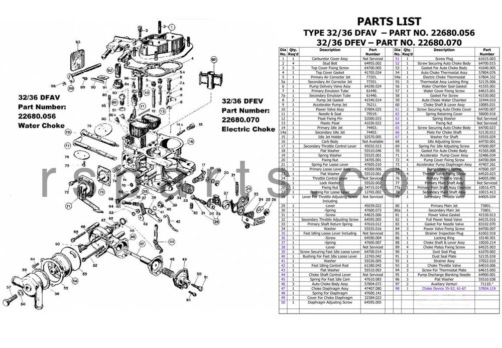

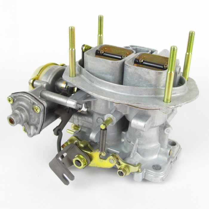

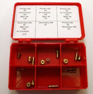

Я не только на них катался, но и ремонтировать такие приходилось. Так, навскидку, Мерс старый с карбюратором такого типа попадался. Он мало отличается от самых первых 2101-2103. Упрощена нижняя часть, добавлен автомат пуска и прогрева. Последовательное механическое открытие дросельных засонок... :smile_mmm: Чудес в нем никаких. По большому счету задача любого карбюратора, да и любой системы питания, приготовить нормальную стихиометрическую смесь с отклонениями в ту или иную сторону на некоторых специфических режимах. Любой двухкамерный карбюратор, при правильных регулировках, с этой задачей справляется. По большому счету любой карбюратор будет нормально работать на любом двигателе, лишь бы его производительность соответствала потребностям двигателя. Производительность - пропускная способность определяется диаметрами больших дифузоров, а уж под них подбираются дозирующие элементы. Это так, в кратце... :smile_smile: Все остальное пустой треп. Вот фотки этого Вебера и его начинки. Ничего интересного, кроме красивого названия в нем нет. Обычный прибор с обычными возможностями. Хочется истратить 300 долларов, почему бы нет... :smile_smile: Ждать от него чего-либо особенного не стоит. :smile_mmm: Вот он на фотках... Начинка почти вся от 2101. Вся его прелесть в том, что он готовит смесь немного побогаче Солекса. Но это и на Солексе легко получить.

Разве разговор про Мерс? :smile_smile: Вроде про Вебер толковали? :smile_bigsmile: А сейчас меня уже по другой теме экзаменовать начинают? :smile_wink: В середине 90-х это было. И мерсу тому к тому времени уже лет 15-20 было. Восстановил я тот карбюратор. Очень сходный он с карбюратором 2101. Диффузоры только побольше и смесительные камеры. Похож на тот, что на картинке, только без автомата пуска и прогрева.
