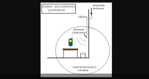

Доброго всем. Вот поделюсь мыслями, по поводу этих "репитеров-ретрансляторов" сигналов сотовой связи включая всякие 4G
Думаю, что эти устройства представляют собой обычный "пассивный ретранслятор", а "блок усиления" это бутафория.
Степень усиления такого прибора зависит от возможностей одной из антенн, ее коэффициента усиления.
Когда только появились подобные устройства, сразу показалось сомнительным устройство "блока". В середине 00 годов как появились первые таки штучки, мне довелось работать в компании которая занималась их установкой и реализацией. Помню, ради эксперимента удаляли "блок" из этой цепи, оставляя одну связку - наружная, направленная антенна c большим коэффициентом усиления и внутренняя, обычная с круговой направленностью.
Работало точно так же как и с "блоком усиления"
Зачем блок тогда? А, что бы копеечные антенны нагрузить не хилой дополнительно ценой. Капитализм!
Как сейчас не знаю, но в ту пору все номиналы микросхем в "блоке усиления" были затерты. Борьба с конкурентами? Думаю нет. Скорее борьба с разоблачением.
"Пассивный ретранслятор" это такая связка двух антенн соединенная согласованным фидером (кабелем), о которой знает любой радиолюбитель.
Могу конечно заблуждаться, но вот такое мнение сложилось из опыта.

@Alexzander , Категорически не согласен. Тоже несколько раз проверял как работает система без репитера. Да, какой то прирост сигнала имеется, например вообще без антенн,- сигнал в доме отсутствует. С настроенными антеннами, но не подключенным в сеть репитером сигнал появляется- но на пределе, в районе -115 дбм, а с подключенным репитером сразу прыгает до стабильных -90 дбм!

Я бы сказал, "играл, но не угадал ни одной буквы". Бред полный, усилители реально очень неплохо работают, проверено на собственном опыте. Даже китайский с али работал, правда не без нареканий.
