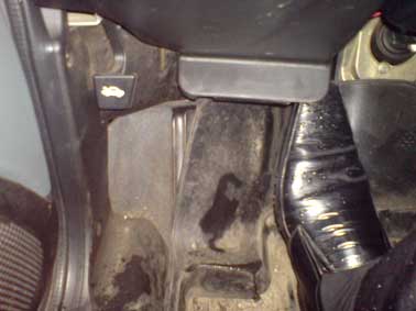

Пропадать я не пропадал, а просто немногословен - привычка. Я и сам "злой модер" на одной серьезной конфе, порядок знаю.
Джонс писал(а):
СТОП!!! Хватит мылить тему, пока не объявится виновник торжества - Андрей1977 (примерно - так)... У него с крышкой предохранителей РЕАЛЬНЫЕ проблемы!!! :!: :!: :!:
Кстати, да, похоже на то. Вот чего утром сфоткал:
За качество сорри - трубой делал. Похоже крышка действительно неверно стоит. Но она не болтается, все жестко - как будто так и задумано. Вот ее этот загиб и приходится огибать. Либо жать педаль самым носком ноги - что тоже не есть гуд.

]Андрей1977 и ВСЕ остальные - попытаюсь предположить (после вчерашней темы эксперементировал) и разъяснить - проблема размещения стопы (во время эксперементов) возникла только при условй размещения педали под подошвой туфля (45 размер) в плотную к каблуку! Действительно нога при удалении её с педали попадает в нишу (значительно дальше штатной подножки) и педаль действительно оказывается выше уровня подошвы! Дави педаль носком!
Крышка должна стоять обрезинеными направляющими в отверстиях на кронштейне.
Может тебе там при установке сигнализации чего лишнее подсунули. Отверни два верхних самореза и сними крышку - посмотри.
Либо меняй штиблеты на менее остроносые :
У меня от точки соприкосновения с педалью до верхнего края ботинка ~5 см. ИМХО у тебя больше.

Андрей1977 сижу в машине и пытаюсь разобраться - крышка предохранителей снизу крепится к металическим пластинам. и ваще находится наралельно кожуха рулевой колонк (немного выше)так что смотри сам! или загляни к кому под руль.

Андрей1977, ой... что это за ерунда у тебя такая???? :
у меня там никакой такой штуковины нет вобще... :
может, мне забыли чего поставить? :
Скорей всего направляющие крышки стоят не в отверстиях, а упираются в кронштейн, вот она и отошла к сиденью.

Андрей1977 у менэ также всё но мне не мешает! у тебя у педали не улороченный ли рычаг - но для чего?:-(?
сто пудов, не на штатное место прикрутили после установки сигнализации....
