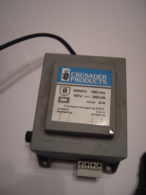

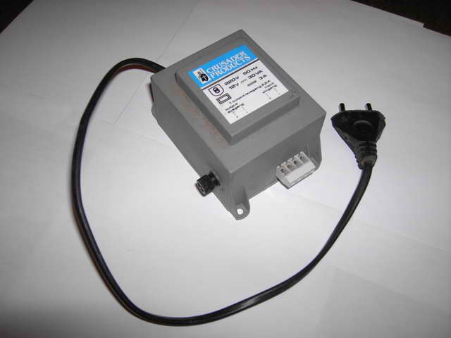

Люди, понимающие в электрике, прошу помощи, ибо чего Бог не дал, того и нету...
Кто может рассказать, что это такое - трансформатор?
Вилка втыкается в сеть 220 В. При этом на клеммах "output" возникает 12 В. На клеммах "input" ничего.
Выдернуто из проводки прицепа- трейлера. На клеммы "input" было заведено 12 В от авто (через разъем фаркопа), а к паре "output" подключено несколько 12-ти вольтовых потребителей (при этом напряжение нет).
Минусы обеих пар звонятся.
Кто откликнется - спасибо заранее! :smile_nod:

: КСВ могу тока предположить..... что это какая то хрень которая работает и от 220 и от бортовой сети..... : : ну типа с возможностью на стоянке питать источники 12 В..... от 220.... : : :

Я вон чего думаю, хоть и не электрик. Что это обычный блок питания ~220->12=, с возможностью автоматической перекоммутации выхода(ausgang,output) при пропадании 220 на 12в от клемм входа (eingang,input) на которых 12в, допустим, от АКБ. Или надо проверять, как влияет подача напряжения на вход, мож управление какое, типа пропало 12 вольт на входе-подключился от сети или наоборот

пацаны усе точно верно! вход напрямую к выходу, а вилка 220->12 понижающий транс! (электрик)
